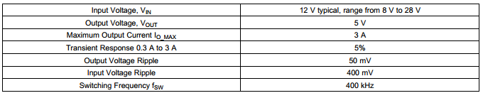

求大神回复啊
HI

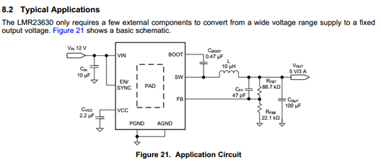

类似同步芯片还有TPS54335/6
非同步芯片TPS54340/360
适合的芯片非常多,你可以用TI的webench选型,这个软件很强大,选型,电路设计,电路参数(效率温升),layout 都可以实现。
您好,
可用的方案非常多,建议您使用Webench,从成本,性能等角度选择自己最合适的方案。谢谢~
Regards,
Patrick
