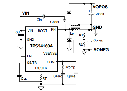

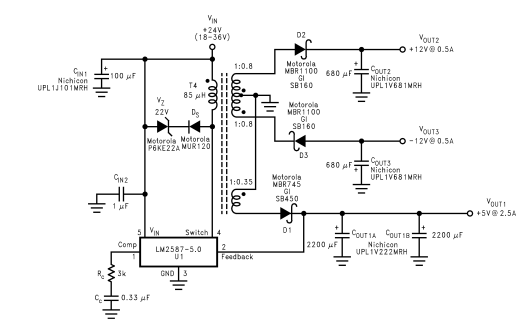

24V输入,稳定的±15V输出,其实还想要+5V的。各位有什么好方案么。
好的。我想问下, TPS54160A这个输出±15V稳不稳定。
Hi
当然稳定,如果你想纹波noise非常小,可以再加高PSRR的LDO, 或者用LC也行。
其中的5V电压 用于 AM335x的PMU的供电。大概跑300M,请问 需要电流多大。
其中的5V电压 用于 AM335x的PMU的供电。大概跑300M,请问 需要电流多大。电流改多大呢
