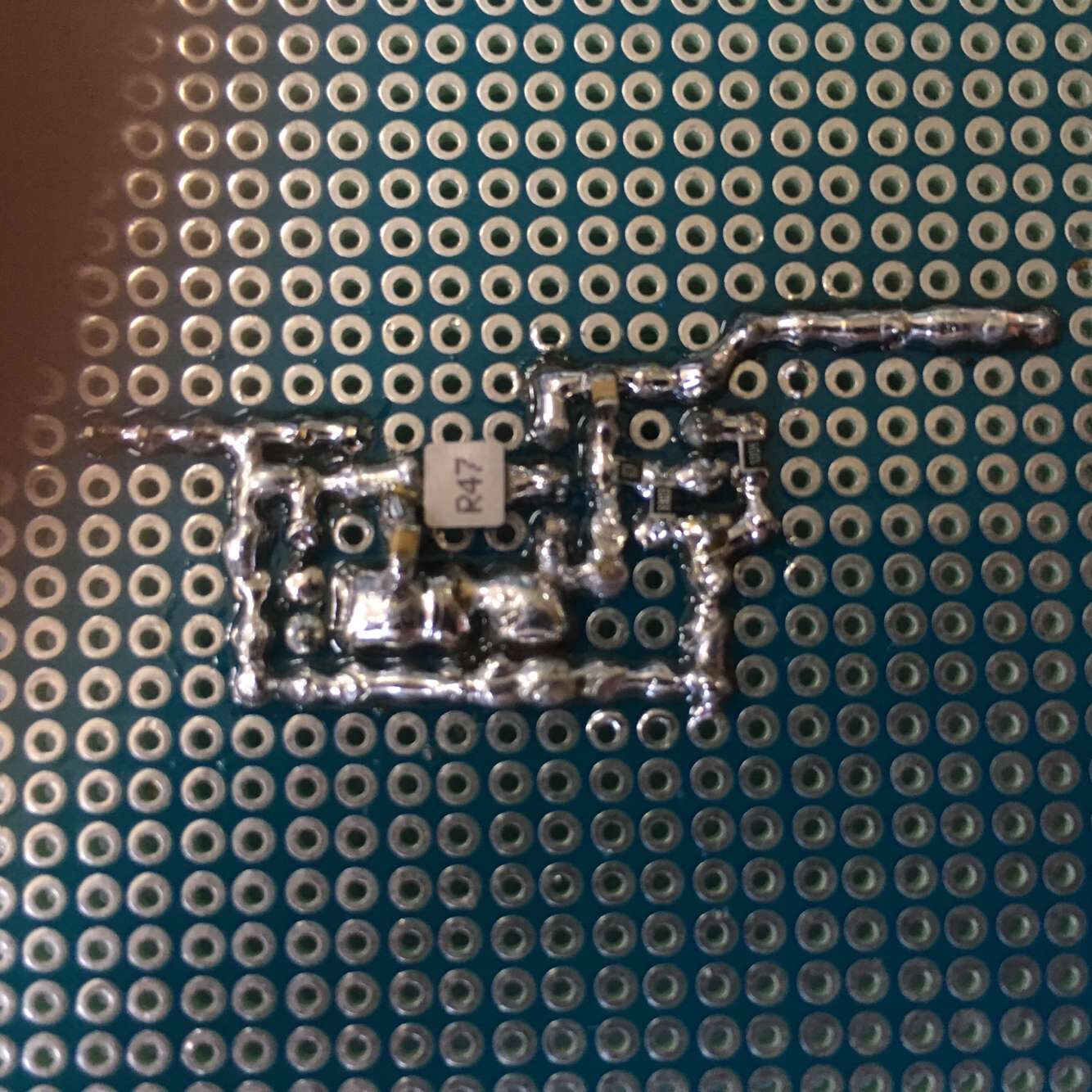

由于提前需要验证电路,所以用洞洞板搭了一个 TLV62085 的参考电路,现在怀疑是不是洞洞板的电路布局布线存在问题,
但应该也不会影响到反馈脚电压吧,另外选用的电感饱和电流有 7A ,应该也不是这个问题。
反馈电压很敏感。对于洞洞板电路,这种高频电源大部分不能正常工作。不客气的讲,用洞洞板搭高频电源电路基本上就是浪费时间。

输入电容影响最大,建议使用非常靠近VCC和GND的高品质瓷片电容,可以降低噪声,使芯片工作更加正常。
你好,
这种面包板搭建的很不靠谱,还有你的FB 回路电阻是否靠近芯片,还是靠近Vout
