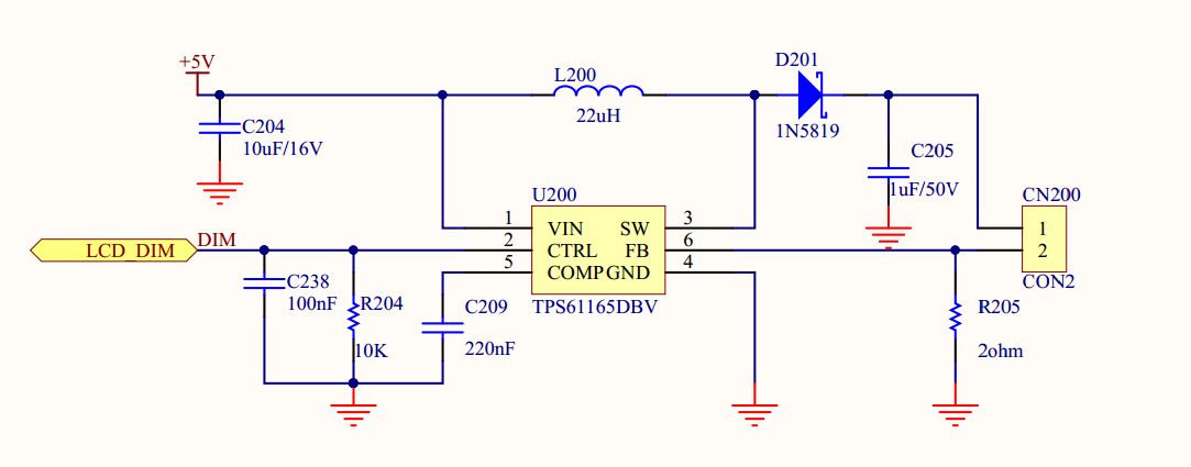

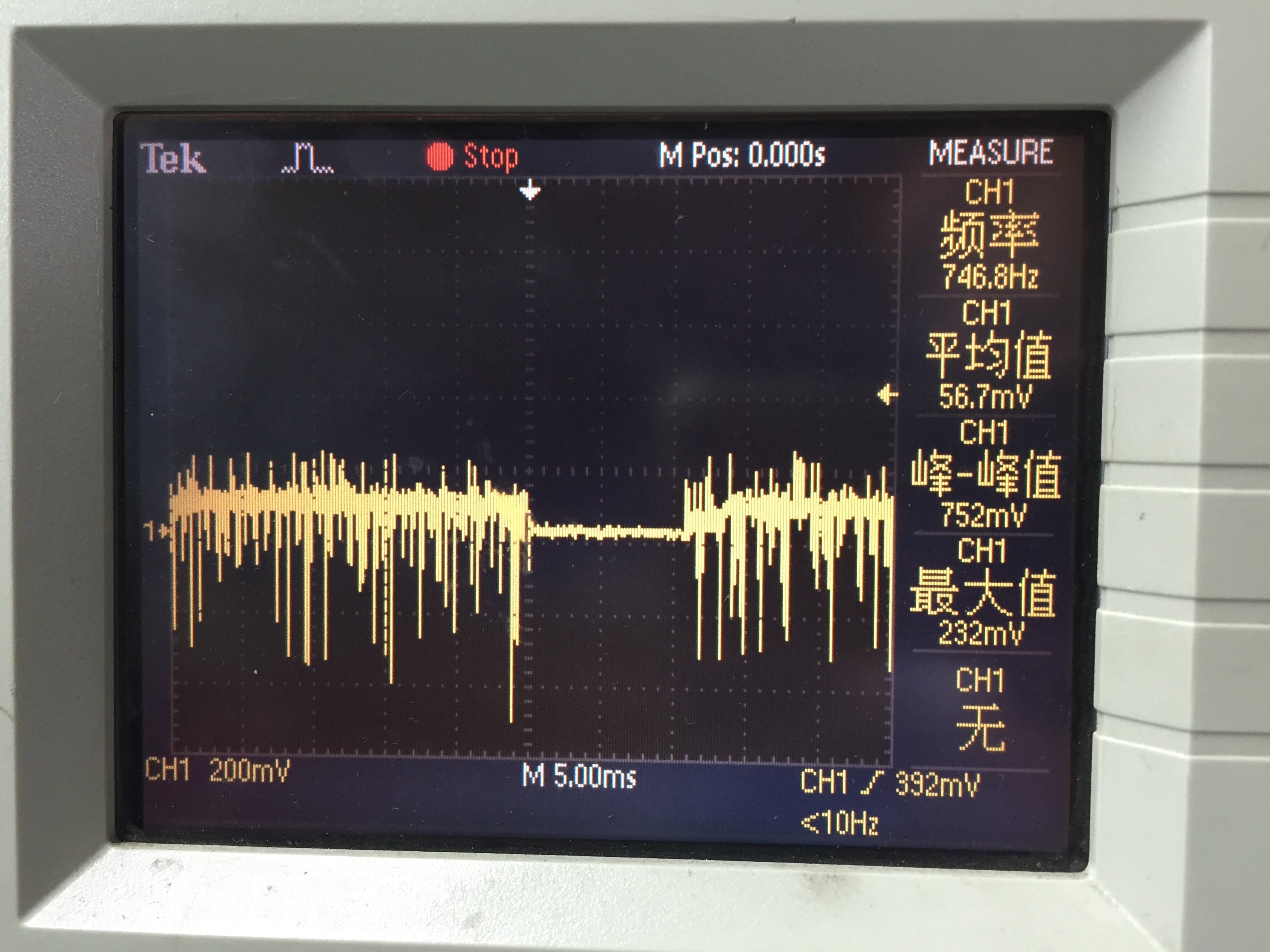

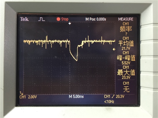

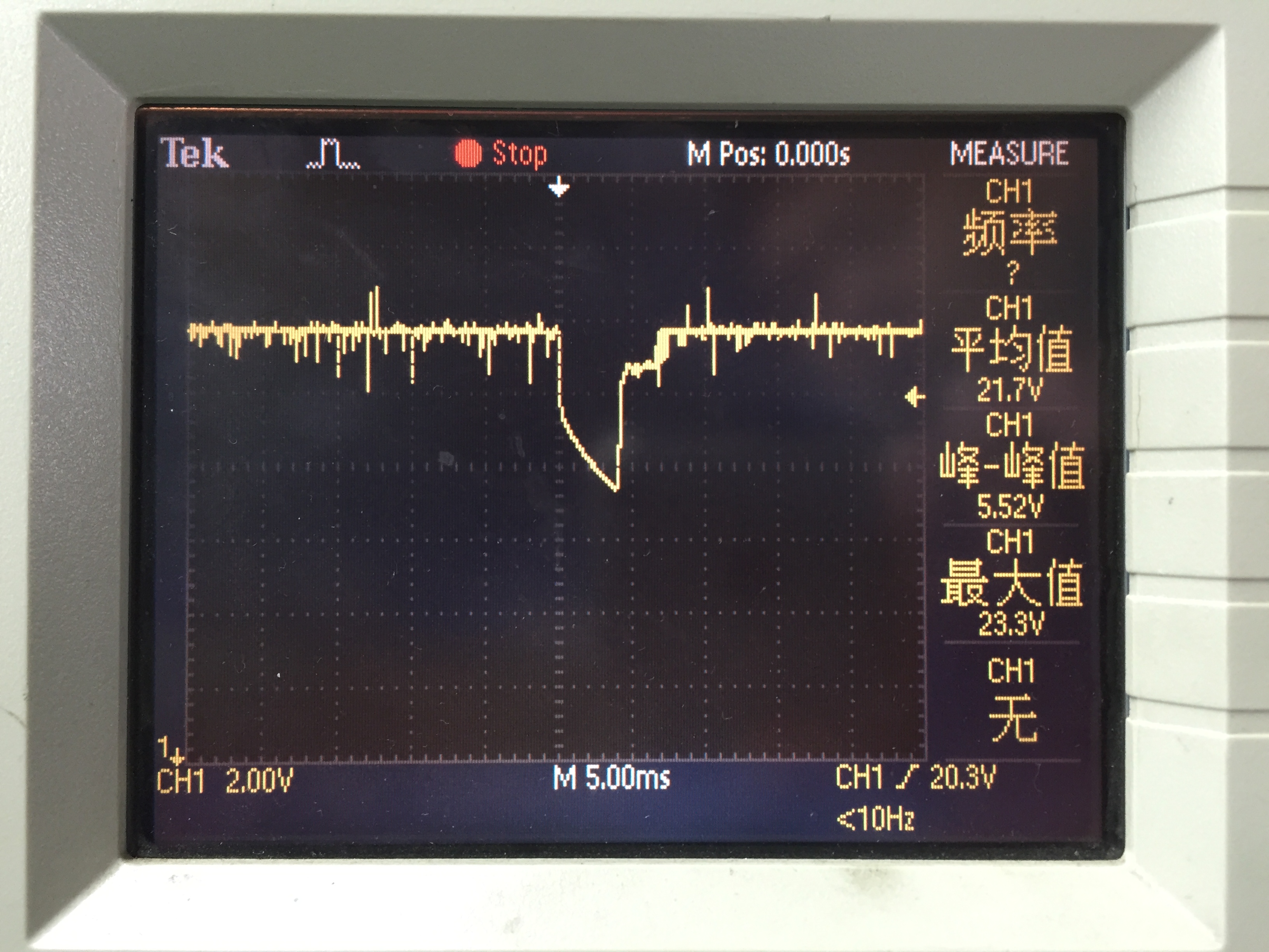

我们使用TPS61165作为7寸LCD液晶屏的背光驱动,可以正常点亮,电路图如下。但是在做静电测试时会闪屏。测试进背光的1脚上有5-10ms,4-5V的降压干扰。在反馈脚上也存在一个小幅度的干扰信号。请问升压电压是与反馈电压成倍数关系吗?升压后的干扰压降是反馈信号上的干扰放大后的结果吗?这个干扰如果用电容虑不掉还有什么方法吗?
