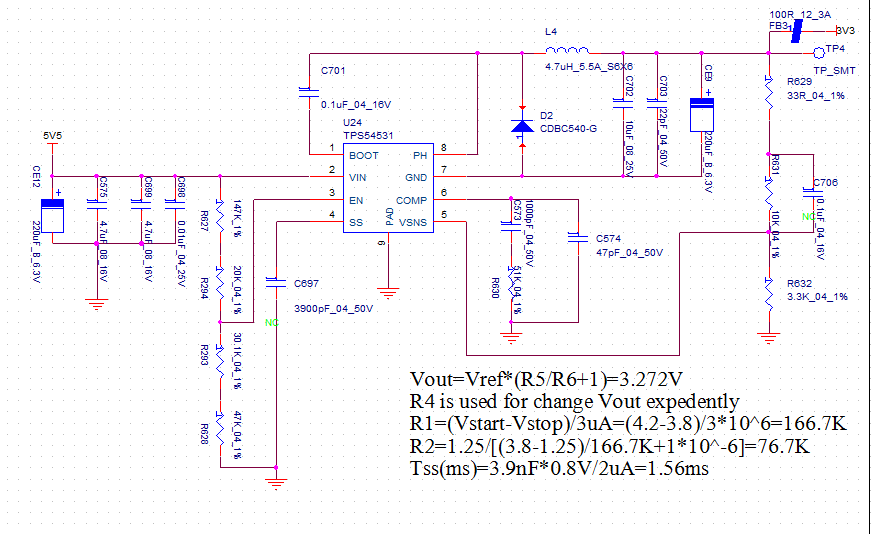

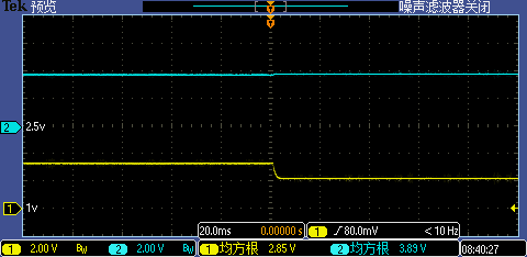

如题,我在超级电容12F/5.4V做备用电源供电,使用TPS54531输出3.3V时,在外部供电断电后,超级电容开始供电,但随着超级存储电能被消耗,电压降为3.8V左右时,3.3V输出由原来稳定的3.3V突然跳变成2.5V左右,然后稳定输出2.5V电压(此时主系统基本已经处于断电状态,超级电容缓慢放电)。TPS54531输入电压范围为:3.5V至28V
具体波形如下:

就是用EN做欠压保护。
当输入电压低到3.5V时,芯片可能还在工作,受制于最大duty限制,所以输出不会输出3.3V,而是会按照低余90%的电压输出。
是3.3V输出,在超级电容耗电后由5V左右下降至3.8V左右后,原TPS54531的3.3V标准输出下降为2.5V(此时负载hi3531平台关闭,超级电容不再快速放电);
3.3V的负载就是Hi3531的供电以及其外围器件以及上下拉,需求电流不超过1.5A;
