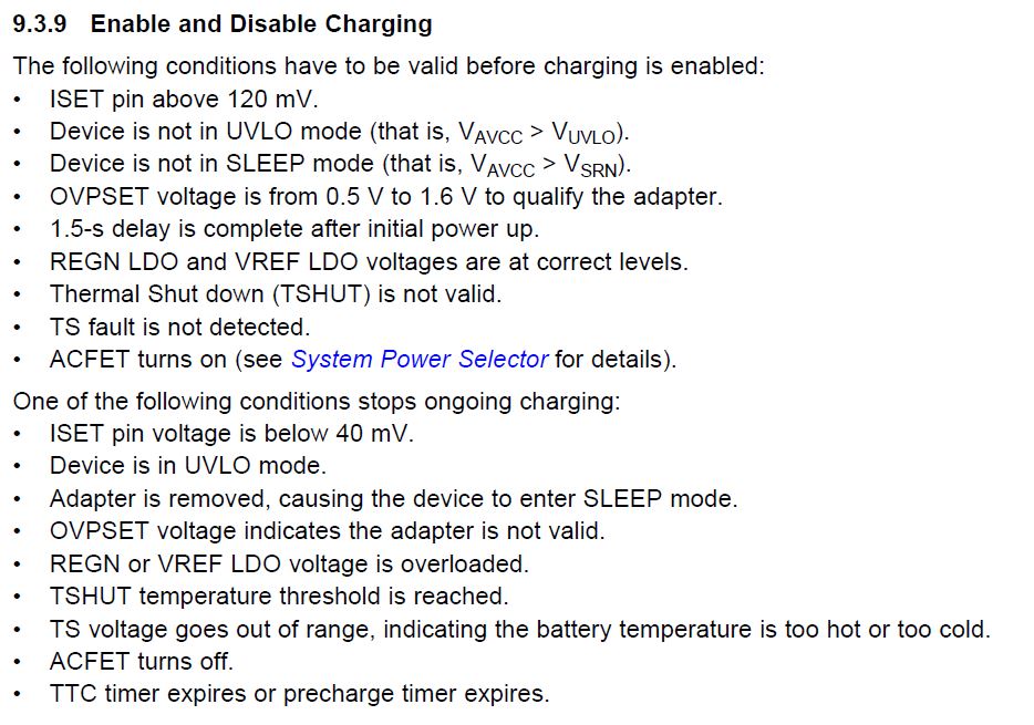

您好:
请教一个问题,我们用bq24133做了一个给两节锂电池充电的模块,不加负载电池的时候Vbat输出是正常的,但是加上电池负载之后不能给电池充电;请教高人,这种现象可能是什么原因引起的呢?
