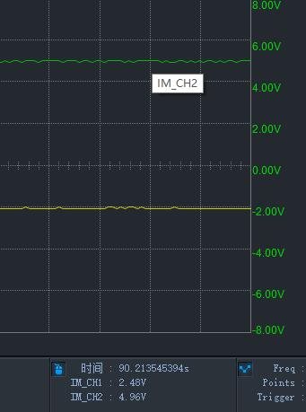

1. LMR16030PDDAR输出5V电压,上下波动有正负0.04V这样这样正常吗?

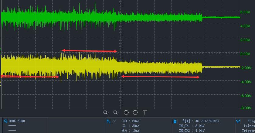

2.用此电压给电流传感器ACS758进行供电并采样。(电流传感器电流通过PWM进行控制。频率为10HZ,全开,与按占空百分比开时,采样电源波动比较大,如下图。

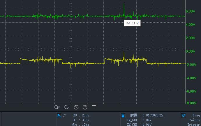

3.放大细节后如图
通道2是电源电压,通道1是电流传感器采样出来电压。波动比较大,没法采样准确,还请教这是什么问题。
对于LMR16030, 5V输出,40mV纹波,0.8%的纹波可以是正常的,跟你的电路设计参数有关。
至于您的采样值相差达0.5V以上,这与LMR16030没什么关系,您需要仔细检查您电流采样电路的设计。
