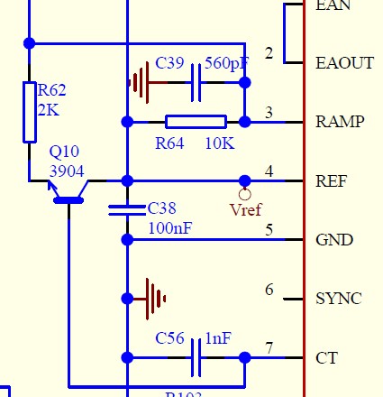

您看我这样加可以吗?把REF这样加到RAMP上可以实现 做成同时兼容峰值电流模式和电压模式没吗?
您好 你所谓的 RAMP到REF得电阻形成谐波补偿 是Q10和R62组成的这个结构吗?见附件
