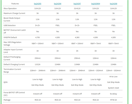

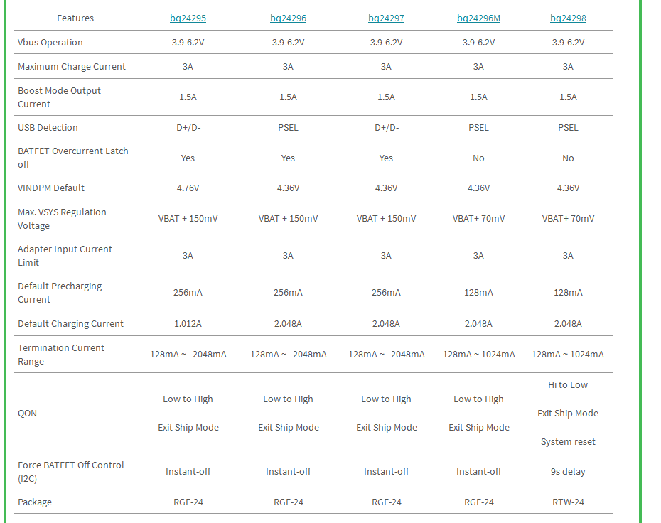

    1.请问BQ24296M和BQ24296 有什么区别?
   2. BQ24296M能完全替代BQ24296吗?

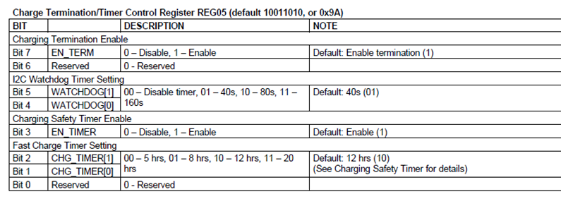

   3. 在使用BQ24296M时,设置截止电压在4.112V的时候,充电确实截止在这个电压,但是40s后,寄存器的截止电压又恢复到4.2V? 请问是什么原因?有个WATCHDOG 默认是40s,跟这个有关系吗?这个40s是指每40S要喂狗一次吗?如果不喂狗,它就会清除寄存器的设置,恢复默认值吗?
