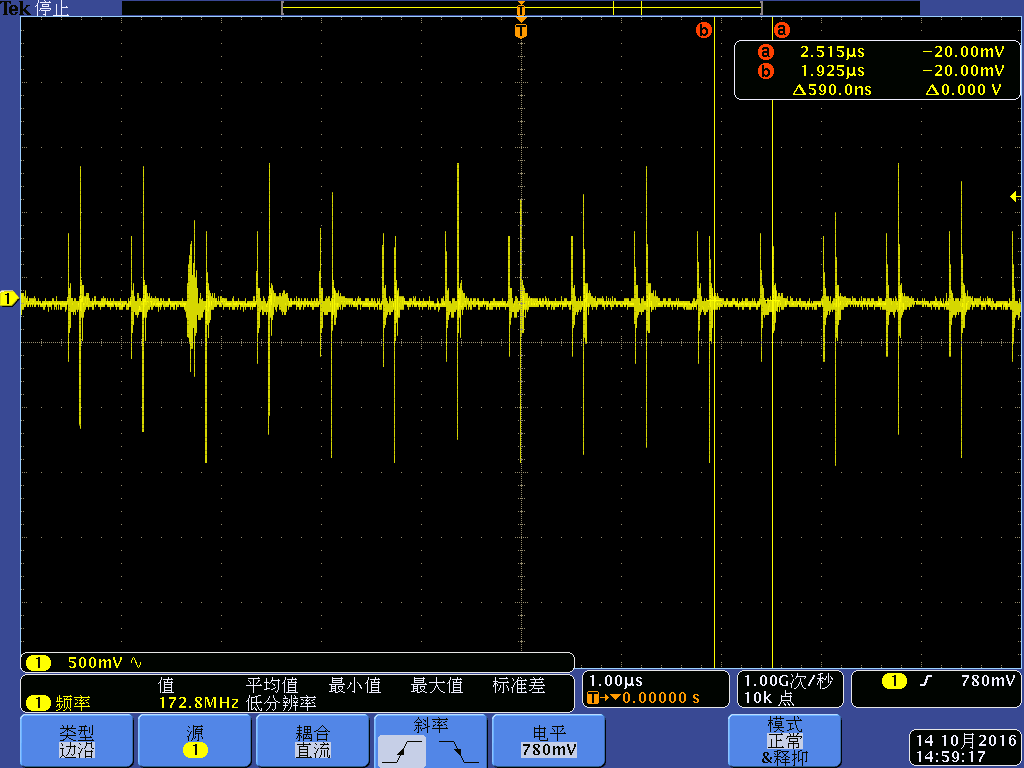

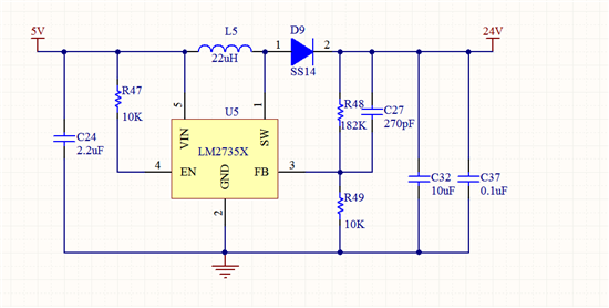

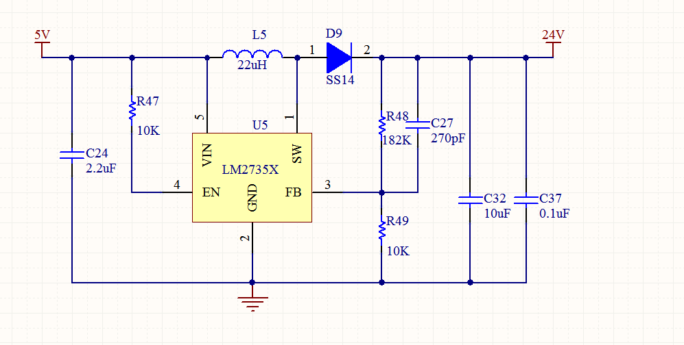

LMR62421芯片  5V升24V,使用webbench设计电路。
不接负载噪声未出现,接负载噪声出现,p-p值较高,影响放大电路。原理图中芯片已换为62421,外围电路不变,(芯片淘宝的,买到假货?)
