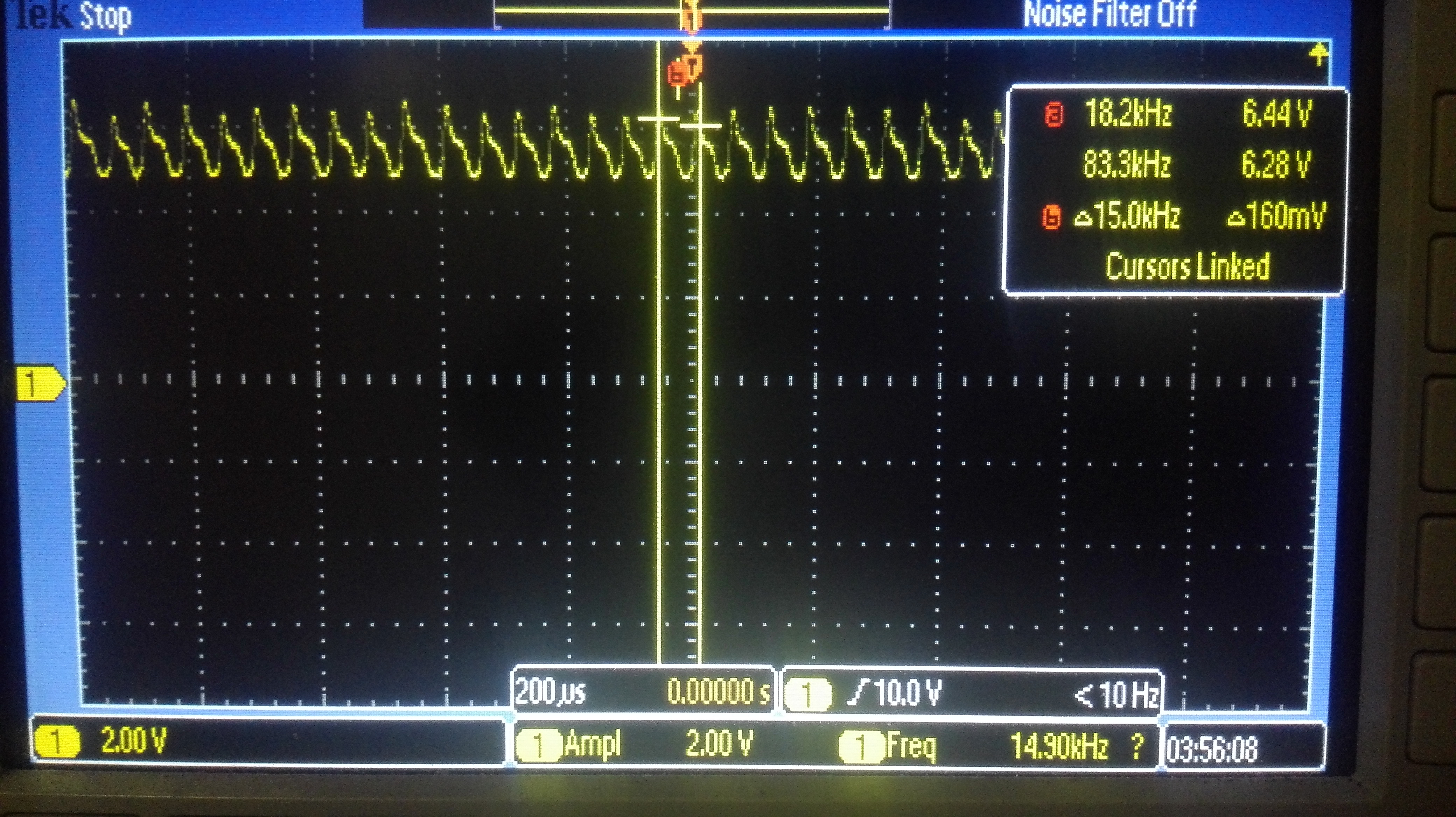

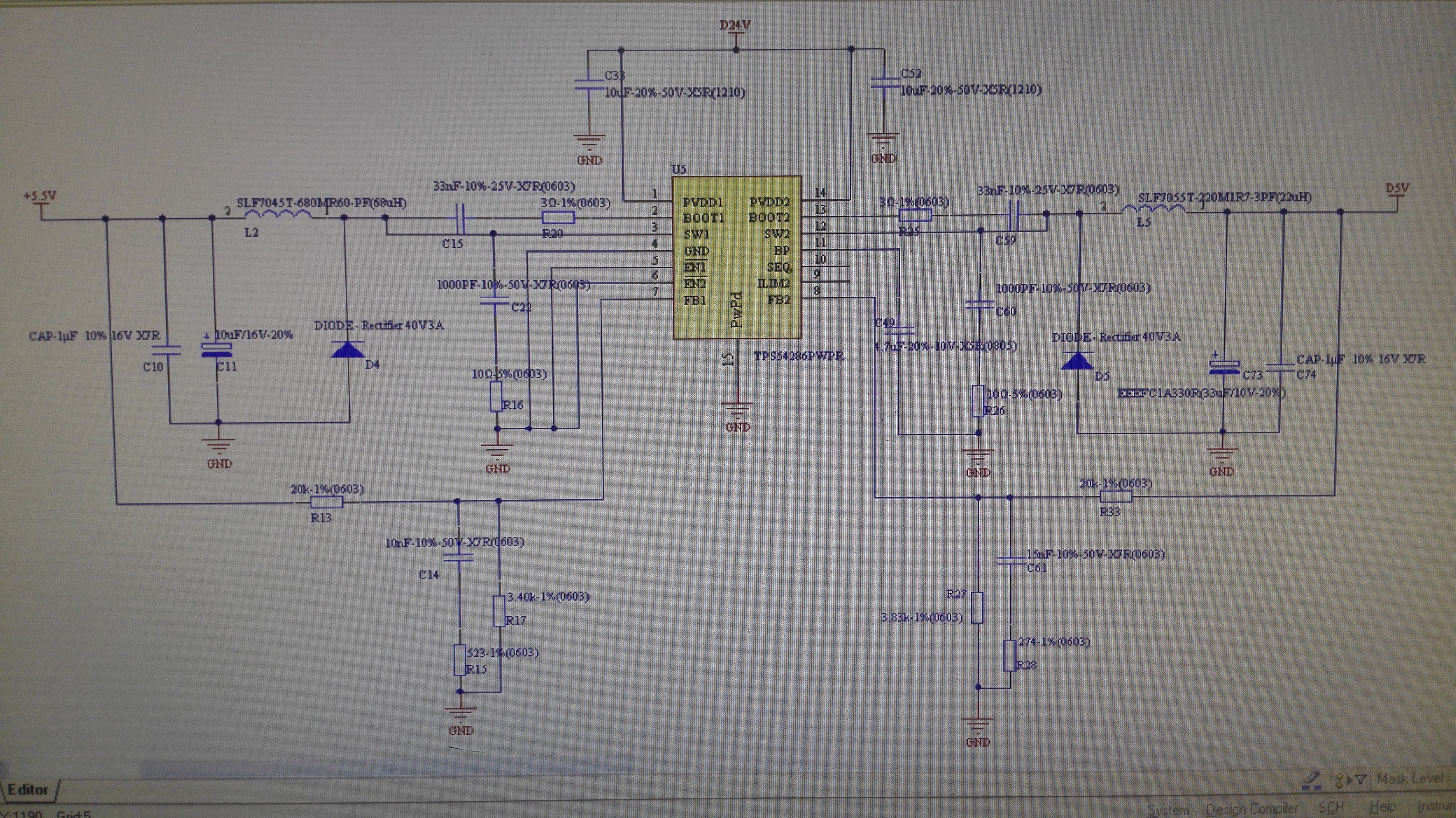

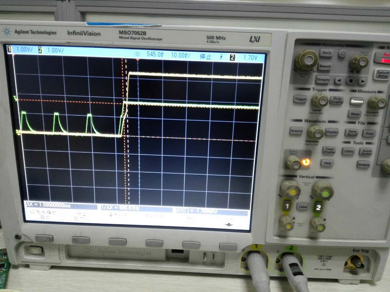

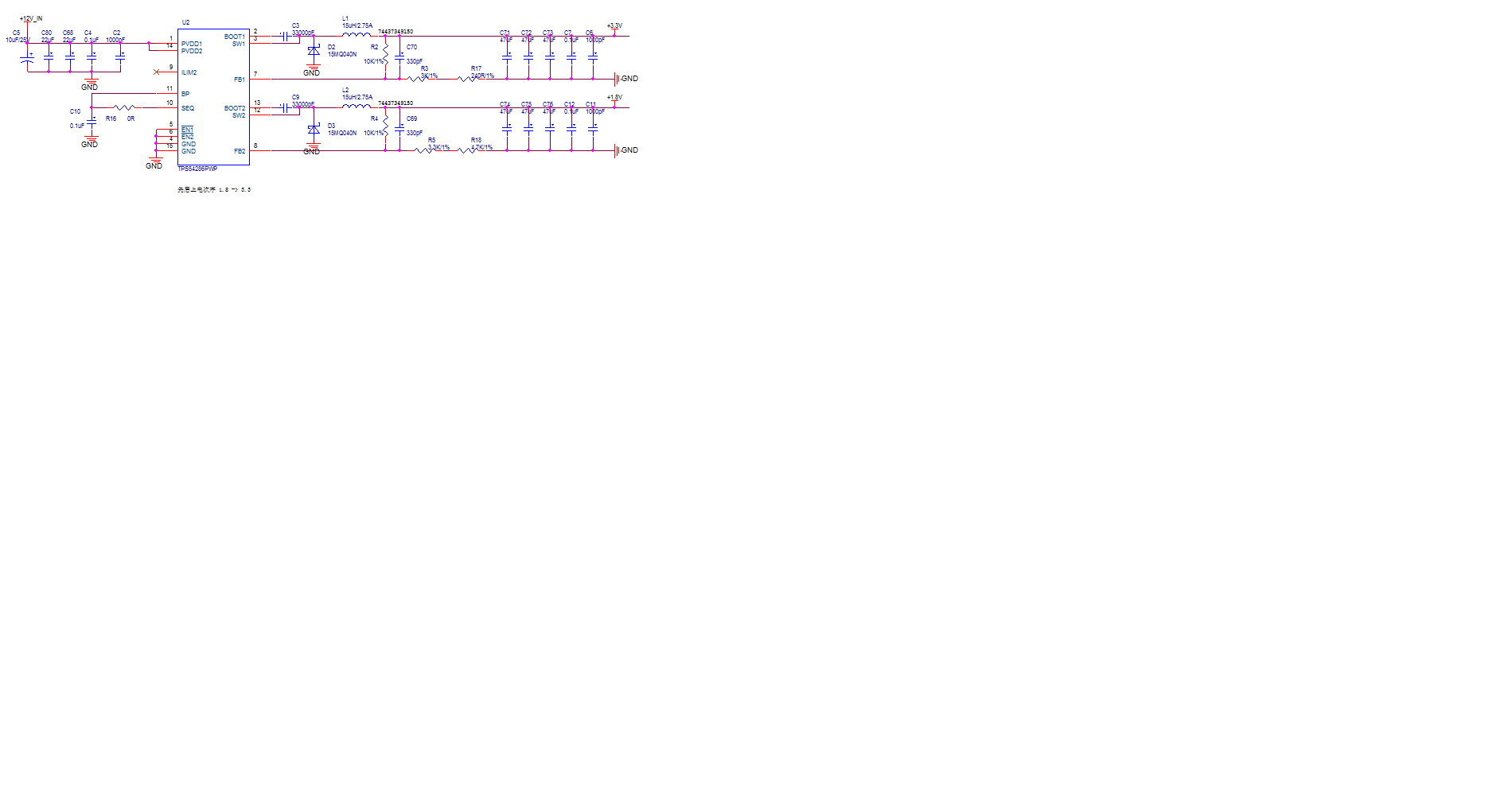

大神们好:
  使用TPS54286这款双路DC-DC转换器,实现24V输入,5V和5.5V输出,上电后电路能工作,但仔细听能听见有噪音,但也不是明显的啸叫声,再用示波器查看输出,发现5.5V输出电平上叠加了个幅值为2V、频率为15kHz左右的干扰信号,由于此电压供给后面LDO再到模拟电路,明显严重干扰后级模拟信号波形;5V也有类似情况,但幅值小,另外后面再通过一级DCDC,然后供给数字电路,基本上影响不大。相关电路图、PCB布局图、5.5V波形图见下,请各位大神不吝赐教,谢谢!
