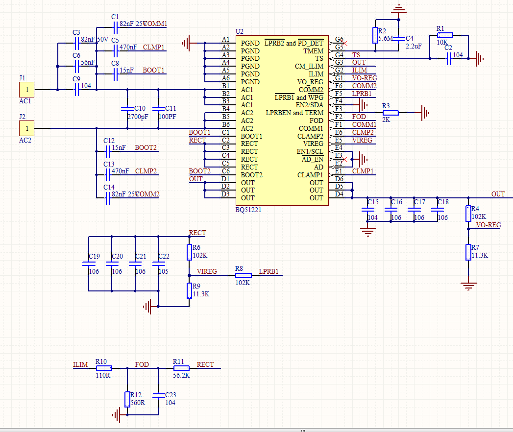

上个月用BQ51221做了一个双模的无线充电接收器方案, 弄了十几天了,始终一个问题没解决: 那就是输出5VDC电源的功率太小, 出来的电流60mA多一点, 负载再大一点芯片就保护不工作了.
付上电路图,请哪位FAE帮忙指点一下,多谢!
