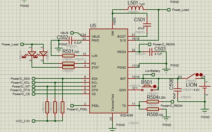

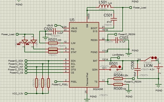

各位大佬,小弟最近设计一块板子,板子的电源部分使用了bq24296m芯片。使用电池供电时一切正常,但是只要正常工作时插上usb接口就会反复重启,求大神指导。
设计是按照参考手册上给的设计画的。CE,OTG引脚在板子上电时就直接接单片机输出低和高。负载在100mA左右,bq24296m后接两个10uF陶瓷电容和一个220uF钽电容,然后直接连tps61230,没有再连其他东西。钽电容为三洋聚合物钽电容。
原理图:

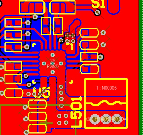

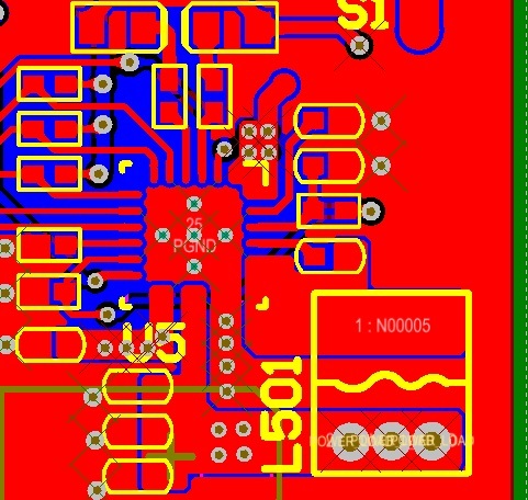

布线:
