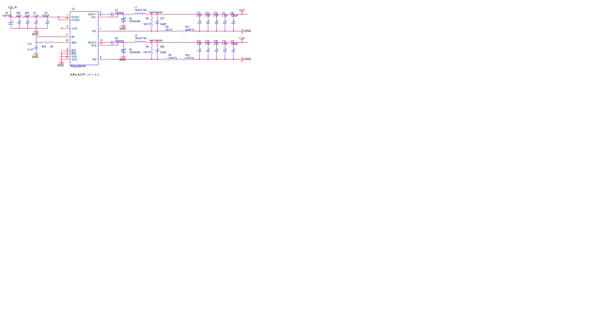

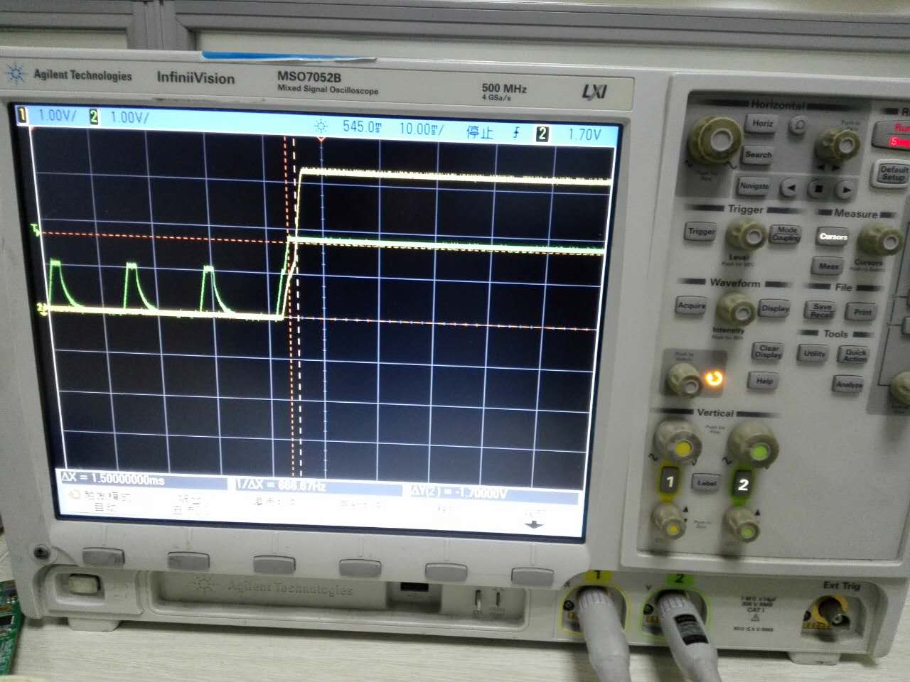

用TPS54286设计电源(12V输入,OUT1=3.3V,OUT2=1.8V),要求1.8V先于3.3V达到1.7Vd电压,
SEQ悬空时,实测1.8V晚于3.3V大概1ms达到1.7V,电源上电很快,电压也都正常,
SEQ接BP时,实测1.8V先于3.3V大概1.5ms达到1.7V,但是1.8V电源大概20s左右电压才上到1.8V,在这20s左右的异常时间内,1.8V电源上都是一个类似于充放电的脉冲,最大1V,不知1.8V产生这个异常情况的原因是什么?
EN1,EN2直接地
