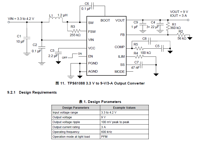

对这个电路不太了解,请问这两个电路中,输入电压范围3-6V时会不会有问题。还有61088的C8,C5,R5分别是多少。
采用一个4.35V聚合物电池供电,升压到9V后使用的电流在500mA左右。
Hi
相关计算见datasheet: http://www.ti.com.cn/cn/lit/ds/symlink/tps61088.pdf 第17/18页
TI的webench可以帮助缺少电源设计经验的工程师完成设计,甚至完成仿真结果。建议使用。你这个用tps61089就可以,进入ti.com的tps61089界面,右下角有webench设计进入界面,请试试。
