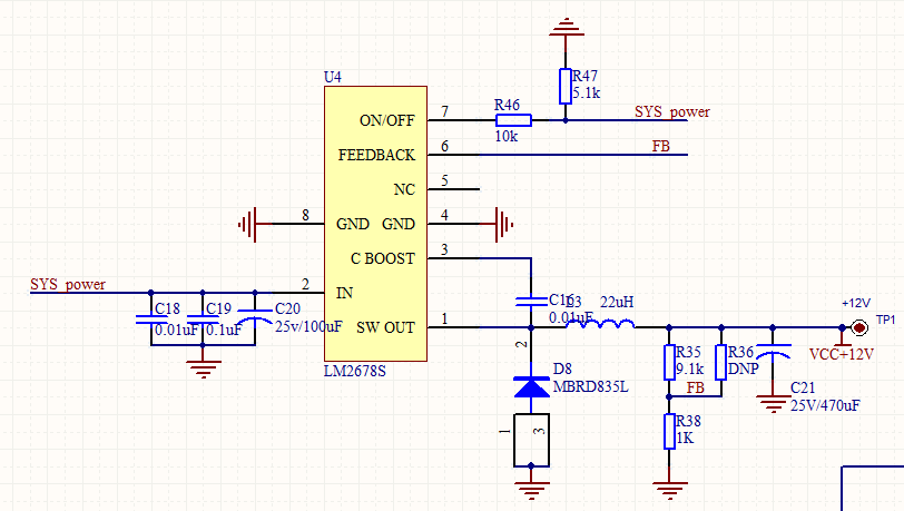

输出12V,实际电流在2.5A左右,低温时,电压会下降到9V左右,请问哪里可能出问题。目前已经排除焊接问题的可能性。求指教,谢谢!

通常温度对电容的影响会比较大,确认一下输出电容,可以加大一些看看。
(layout也可以注意一下)

请问注意电感的选型。如果饱和电流余量不足容易导致该情况。

低温下不稳,一种可能是不稳定,补偿的稳定裕度不够,需要调整补偿;另外就是输出电容在低温下容量掉落较多,请使用低温性能较好的电容,使得低温下有足够的容值。
