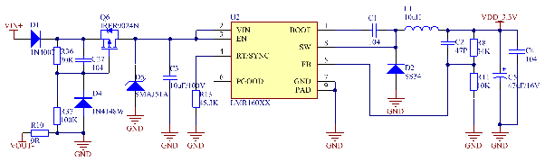

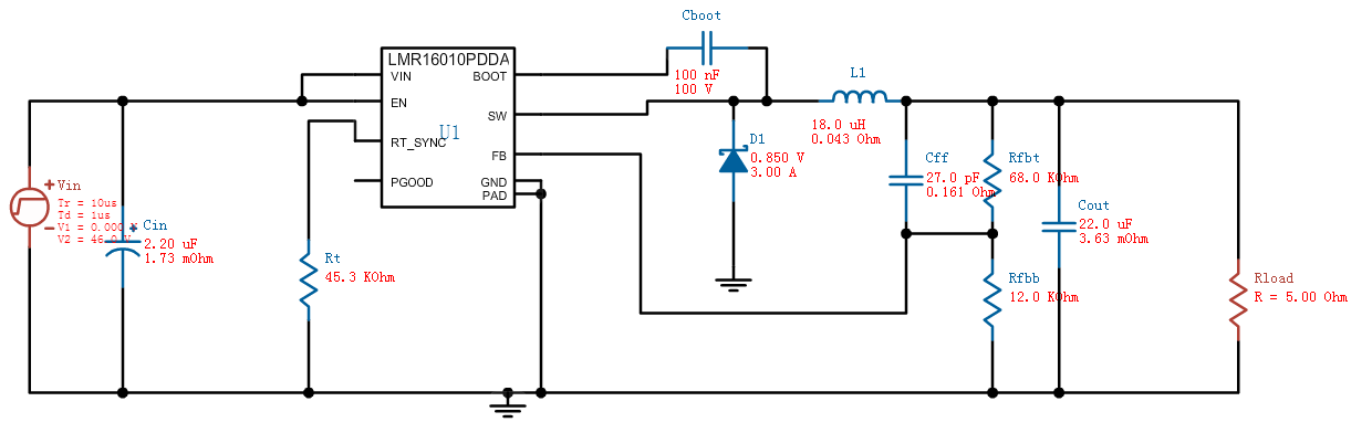

最近使用了LMR16010和LMR16006芯片做DC-DC降压电路,输入端是蓄电池,电压48~54V。电路是参考的芯片手册和设计工具的,但一上电都会出现芯片烧掉。不管有无负载,而且两款芯片都是这现象。调试了几天烧了十几块芯片,后面在输入端加了一个可恢复保险就不会烧芯片了。请TI的工程师回复一下什么原因?
亲测过LMR16010的输入电压到60V都没有击穿,所以请检查输入端是否有尖峰,一般48V的蓄电池电压会冲到60V以上

如果有导线,寄生电感比较大,这类烧芯片的现象是很常见的,建议在导线输出端即板子输入端增加一个100uF以上电容即可改善。
板子上输入layout也要注意,走线尽量宽一点,输入电容尽量靠近芯片输入脚。
LMR14030,输入最大可到45V;一烧就是输入短路,看起来就是内部FET短路到地了。需要检查下你的28V,是否属于热插拔的情形,即28V是瞬间加到芯片Vin脚上的。如果是这种情况,输入线和输入电容之间的振荡,瞬间会在VIN脚上看到大的尖刺(远超28V),同时,如果layout不好,输入开关回路大,情况会更严重。
