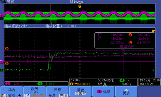

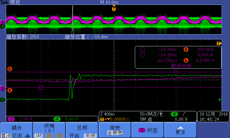

       最近再做一个带PFC的项目。输入AC220V,输出385V。负载:无刷电机。功率等级:500-2500W。当负载带到1000w时,开关管发热比较严重,温度都到100多度了。开关管有震荡。希望各位提供一些意见。谢谢。图中:红色为pfc采样电阻前端波形。绿色为栅极驱动波形。
栅极驱动电阻是3.3R的。栅极对源极有10K电阻。关断的时候通过驱动电阻上面并联的二极管4148进行放电。

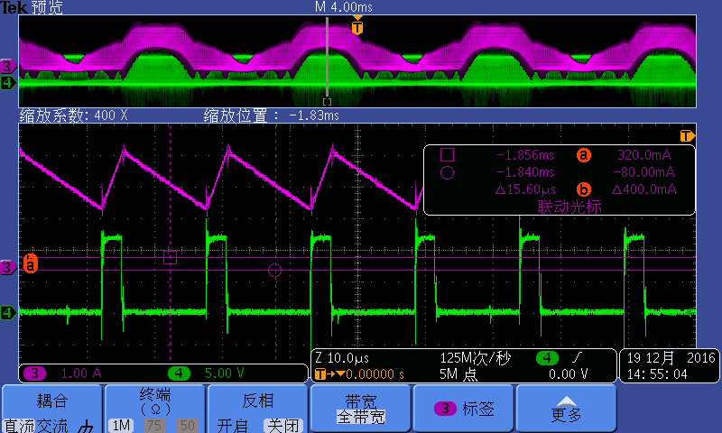

这是PFC开关管,当开关管占空比比较大的时候,栅极初级没有明显的震荡现象。测试点:pfc开关管栅极。

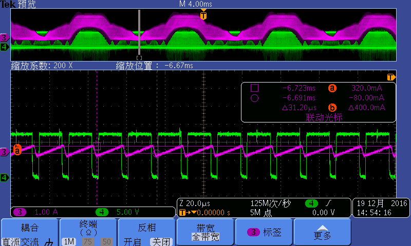

当开关管占空比比较小的时候,栅极初级出现明显的震荡现象。测试点:pfc开关管栅极。

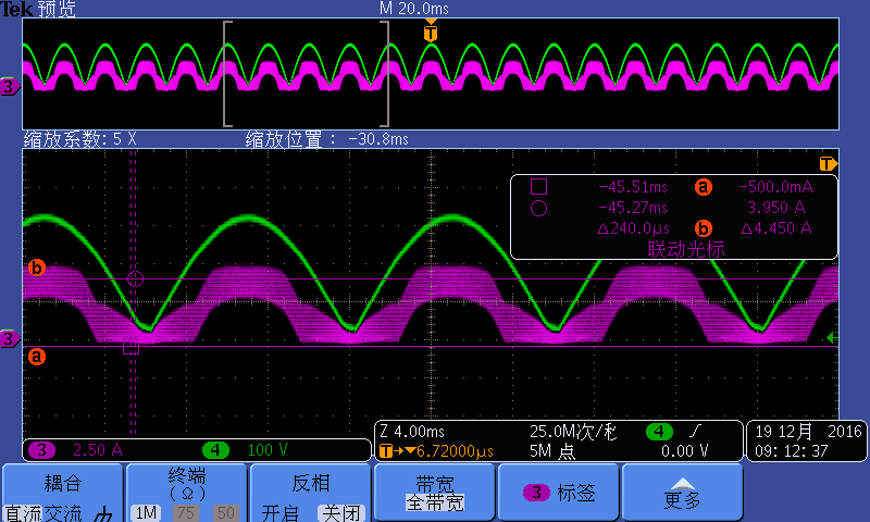

pfc模块前,整流桥后的电压波形。以及pfc采样电阻前端的波形。
