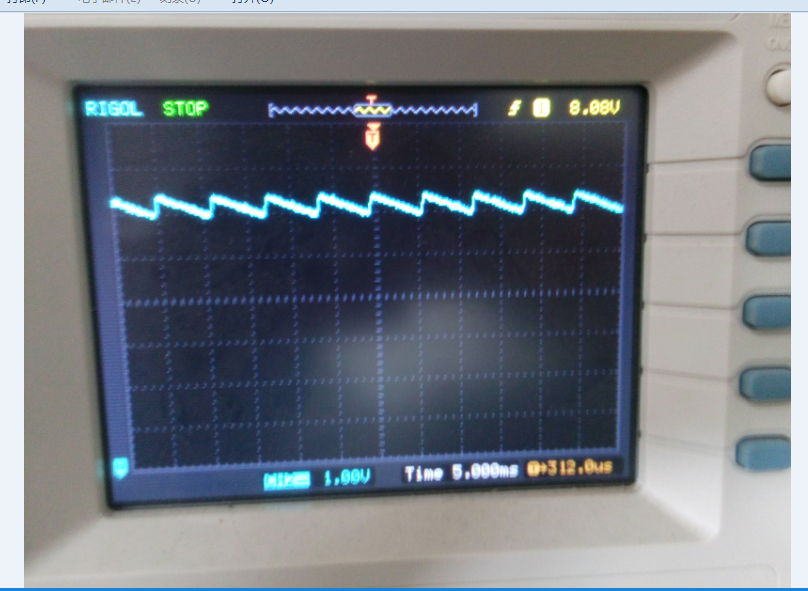

您们好!我用UCC28740控制芯片开发了一套输出20V/2A反激式电源;
原理图如附件
20V输出端有锯齿波
输出端怎么才能变为直线上面可以有毛刺?
您们帮我分析下。
加大电容没有用。
这纹波的周期是6ms,如果是6ms估计是不稳定,建议调整TL431的环路参数,将主极点降低。
你尝试把三端稳压二极管上串联的电阻改小或者改大试一下,主要问题出在反馈回路和稳压电路上;因为没有原理图无法很准确的分析;当然如果电路是稳定的,输出细小电流 输出就为直线毛刺基本没有,这样子也没有问题;
