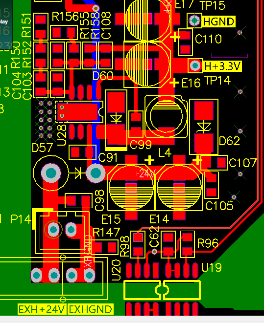

也建议你讲电路图以及layout传上来看一下,看是否有电路上的隐患? 说明一下工作条件。

看你前端输入又是二极管又是稳压管的,也就是说启动时输入电压会有不稳定的情况或者上冲情况吗?
二极管其实可以不用要,如果输入导线比较长,会存在寄生电感,在导线连接板子上的位置layout 2个100uF的电容即可。
输入的走线尽量看一点,,在尽量靠近芯片Vin脚layout一个10uF电容即可。
输入电压肯定会有不稳定的情况,所以加的稳压管,

有可能是layout引起的,能将输入部分的layout放上来看看嘛? 输入是否有较长导线?
看起来你的稳压效果不好。
一般严重的烧机要么是磁性元器件要么就和过压过流有关,按照你的描述有可能是layout不好引起的输入过压(或者是本身不稳定的过压)。

稳压电源供电也可能因为layout不好造成输入过压(包括硬开关)。
从layout看, 感觉很近,不应该存在很大问题,但是建议后续输入增加陶瓷电容(将原有电容大一点),输入走线尽量宽一点(datasheet有参考layout的)。
关于输入启动电压实际您可以用示波器测试确认。
