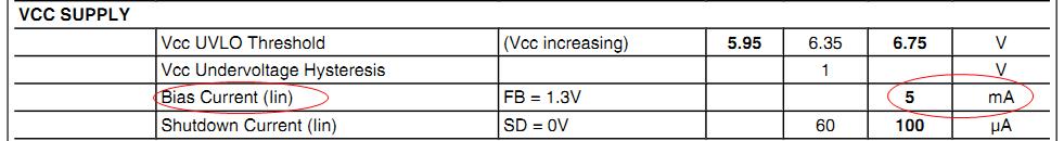

LM5005MH电路设计完全按照参考设计,输入12V,输出5V,测试空载时,12V输入端工作电流为14mA,想知道为什么?芯片规格书也没提到空载电流的大小,难道这个芯片本身的空载电流就很大,所以原厂家就不在规格书里面提到?

数据手册有提供相关的电流参数,请问14mA是如何测量得到的?是直接从DC/DC power supply上面读出的吗?还是用电流箝测得的?DC/DC power supply上面的读数不一定准确,请用精度较高的电流箝测量下看具体参数是多少?
很多datasheet都不会提到空载电流,原因是空载时效率都是很低(事实上这个功耗也很低)。 而对于类似LM5005这样的芯片,输入电压Vin与芯片供电Vc做成一个脚,在用电上很难区分。芯片的输入电流会包含很多因数: 芯片内部MOS的驱动电压,芯片内部其他电路供电电流(如RC震荡等),流经MOS到输出的电流等等。
就LM5005而言,即便输出电流空载,反馈分压电阻也会造成接近1mA的负载,这个相对其他芯片而言确实比较大一点,但是这个芯片也有相应的优势那就是极高的输入电压范围等。
你的开关频率是多少?lm5005是固定频率的降压调整器,在轻载空载时不会降频,有一定的开关损耗,可以适当降低开关频率来降低待机电流
