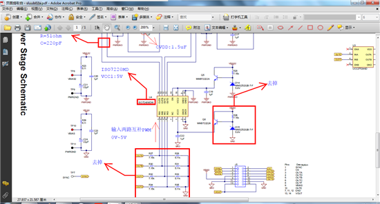

上图所示为TI移相全桥电源开发套件UCC27714EVM-551原理图,对上图中隔离芯片ISO7240的VCC2供电电路设计方式不太理解。

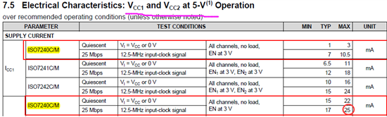

在ISO7240手册中,当VCC1=VCC2=5V时,ICC2要求最大25mA:

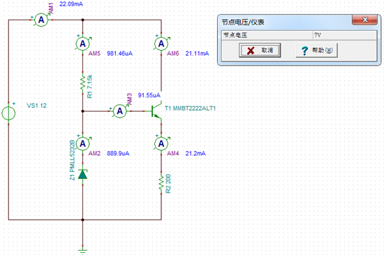

VBIAS2为12V,为了得到ISO7240 VCC2需要的5V电源,我理解图中采用了射极跟随器,对该电路的TINA仿真节点电压分析如下:
仿真中,负载为200ohm电阻(R2),齐纳二极管(Z1,Vz=5.6V)没有工作在击穿状态,IZ很小,应该是工作在临界击穿的状态,所以功耗不大;T1的E极输出电压接近5V,满足负载要求。
请问该仿真电路(或实际电路)中的电阻7.15K(仿真图R1、实际电路图R20)、齐纳二极管(仿真图Z1、实际电路图D14)、三极管(仿真图T1、实际电路图Q5)是如何根据需要进行选型的呢?
1.因为要得到5V电源,考虑PN节典型压降,所以选择Vz在5.6V的齐纳二极管;

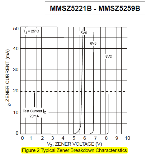

2.实际工作时,齐纳二极管工作在临界击穿状态,根据手册中的曲线估算齐纳二极管压降及流过它的电流
3.在2的基础是上,可以估算电阻(仿真图R1、实际电路图R20)上的压降
4.根据电阻上的压降、齐纳二极管临界导通是的电流、最后需要的驱动电流选择三极管(应为流过电阻的电流减去齐纳二极管临界导通电流会得到三极管基极电流Ib)
不知道以上4点分析是否正确,请大家指点
