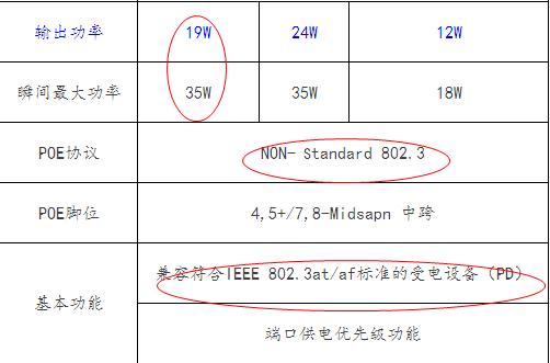

    1、利用上述供电模块对PD模块进行供电,其中说到输出功率为19W是额定功率吗?
         该POE供电器的描述比较奇怪,19W应该是IEEE802.3at标准下的Class 4,但根据标准其峰值功率为35W,并没有满足IEEE的标准的28.05W。并且其下面的表格里面的描述也不一致。有可能是非标准的POE;如果有检测,功率分类,供电等环节的POE为标准的POE。建议购买后实际测量并判断。

  • 我想声明下:这个网上(http://item.taobao.com/item.htm?spm=a230r.1.10.1&id=10279218009)输入功率只有下限,不低于输出功率的1.1倍,且留足余量。疑点有:就是这个模块所承受的最大输入功率不能满足以太网供电的输出功率?我不知道降压模块的输入功率跟输出功率是否有关系,电压是降下来,电流会不会上升,而功率不变?用TPS2375PD的控制芯片,是符合标准802.3af,输出的功率是13W(在CLASS端接的电阻是357,是属于CLASS 3),现在连接上了DC/DC降压,后面的输出也没有接负载,那样最终输出的功率应该小于13W,电压5V 问题是利用我现在用的PSE模块是否合适,它的额定功率竟然达到19W,在DC/DC降压,后面的输出也没有接负载的情况下,PSE输出了48V,那功率还有19W这么高吗,还是只有13W甚至不到?

  • 1.就是这个模块所承受的最大输入功率不能满足以太网供电的输出功率?
        PSE只规定最小的功率,没有规定最大的功率。只是PD端才有这个规定。可能这个供电模块还是满足IEEE标准的。建议接上PD后测试,看没有检测,功率分级,供电,监视等功能,便可知是不是标准的POE.

  • 3.利用我现在用的PSE模块是否合适,它的额定功率竟然达到19W,在DC/DC降压,后面的输出也没有接负载的情况下,PSE输出了48V,那功率还有19W这么高吗,还是只有13W甚至不到?
        PSE的额定功率为19W,但如果后面的PD设计成class 3,PSE检测时会认为PD为12.94W,所以在接负载时PD最大的功率为12.94W.

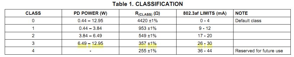

    Table 1. CLASSIFICATION
    CLASS PD POWER (W) R(CLASS) (W) 802.3af LIMITS (mA) NOTE
    0 0.44 – 12.95                 4420 ±1%                                     0 - 4 Default class
    1 0.44 – 3.84                   953 ±1%                                        9 - 12
    2 3.84 – 6.49                   549 ±1%                                        17 - 20
    3 6.49 – 12.95                357 ±1%                                       26 - 30
    4 -                                      255 ±1%                                       36 - 44 Reserved for future use

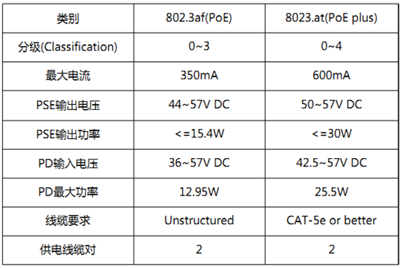

  • 我之前的试验中,TPS2375已经能够输出48V了 但是电流好像有点偏大,这是说明了PSE已经给PD供电了吧
  • 我在之前的试验中,tps2375按照典型应用电路连接,已经能输出48V了,这已经说明了PSE给PD供电了吧? 在有现象就是,输出的电流好像有点偏大,测RTN跟VDD两端的电流比RTN跟PG两端的要大,RTN跟VDD两端的电流好像有0.5A.这是不是有问题了?
  • 如果能够在VDD与RTN测得48V,证明PSE给PD供电了。测电流时是用什么仪器测量的?所测的0.5A是在带载情况下吧。AF标准最多也只能提供350mA的电流而已。
  • CLASS脚上接357欧的电阻,PSE就能给PD提供最大为13W的功率,去掉CABLE上的线损,PD端能得到大概为12.95W的功率。
  • DC/DC转换器(LM2596HV)这样的部分不算负载吧 ?降压后面我也没接东西了,只是引两根线出来测电压,不知道是不是读数的问题
  • 如果CLASS脚上接255欧的电阻,PSE就只能给PD提供13W的功率了?
  • DC/DC转换器(LM2596HV)即使没有接负载也需要消耗一定的电流来给LM2596H供电,估计跟测量仪器的精度有关。验证方法:可以在负载接上2A甚至高达3.8A左右的电子负载或电阻负载(5V输出),看5V是否仍正常。
  • 需要提供多大功率,其电阻值在数据中的表1有列明:
