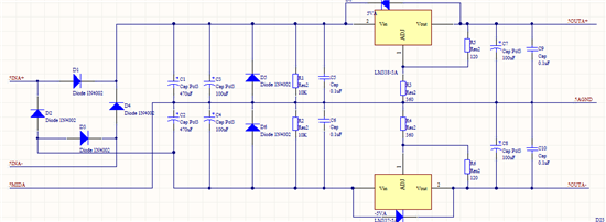

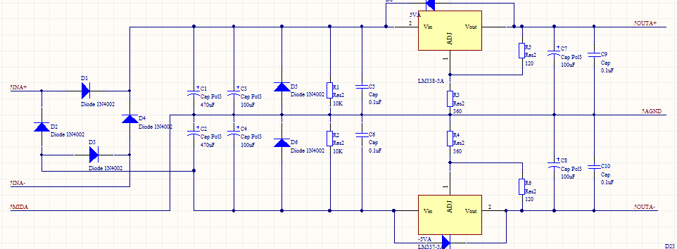

LM338数据手册中的电流是5A,为什么工作时输出电流会减小,怎么样才可以达到5A电流输出
Hi
datasheet是乎没有说得很清楚,只提到过流保护: When an overload occurs, the device shuts down Darlington NPN output stage or reduces the output current to prevent device damage. 即当过流时芯片可能会减小电流输出。但是并米有提到过温保护是不是也是这样(芯片有过温保护)
在你的应用电路中10V输入5V输出,如果电流是5A,功耗时25W, Junction-to-ambient thermal resistance =22.9℃/W.
如果是这样,你的芯片温度是22.9*25+25=597.5℃ ,早已经过温,不满足Tj=0~125℃条件。 除非热阻降到3℃/W以内。
所以当您的芯片如果已经超过温度范围,输出电流也会下降的。
