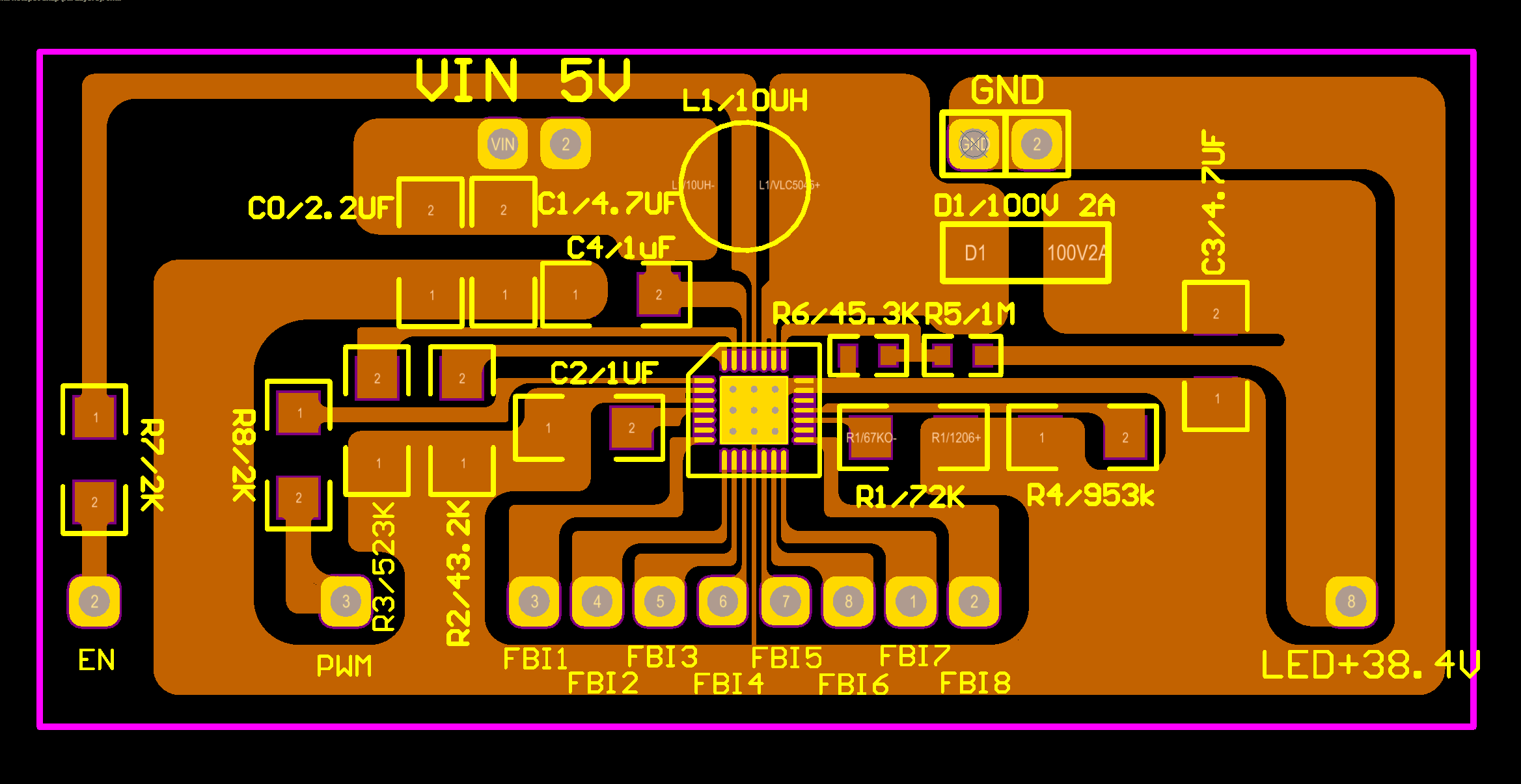

我要用tps61185做个背光控制板,输入电压是5v,连接8路led,每路串联12个3-3.2v/20mA的3mm白光led,所以输出电压要36v,输出电流是0.15a左右。
因为比较菜鸟,所以自己按照规格书画了pcb但是没把握,不知道画的对不对,还有原件的参数选择也不知道是否正确,所以还望老师能给与帮助。
附pcb图:

在你的layout中,VDD的bypass电容再靠近一点更好,SW与电感/二极管连接的铜箔再宽一点更加好。
选料上,因为你的输入电压时5V,相比较更低,所以建议采用更高一点饱和电流的电感。
非常感谢您的指导,evm板的pdf我画的时候是参考了。除了您指出的几点以外,走线没错吧?另外,电感选择什么样的参数比较合适能给出具体的参数么?还望进一步指教!
其他的应该没有什么问题了,实际上还是需要做成板子来验证最为准确。
电感建议选择10uH, 1.9A饱和电流(及以上)。
按照你的参数计算,占空比在88%左右,接近规格上限89%,而且输入一定会存在一定纹波,也就是说实际输入电压可能不足5V,占空比可能更高,所以如果条件允许的话,建议你提高输入电压。
电感我现在选择的是10uh 2a的。电压没办法,是采用usb供电,所以没办法提高。带8路12串联的3v白光led应该可以吧?

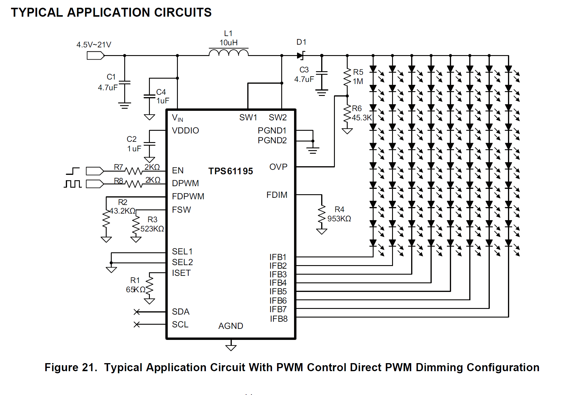

老师,考虑到输出电压高,决定接受您推荐的61195方案,以上是重新做的方案,请您百忙中帮我再看看是否有问题。

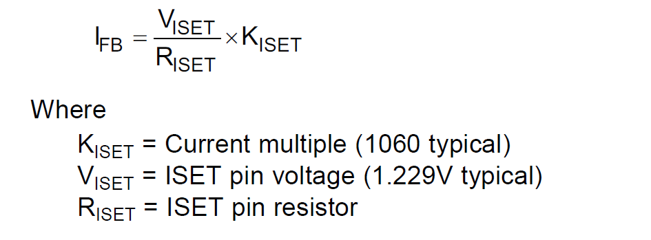

输出电流还是每路18ma,按照公式计算:R1=1.229/18*1060=72K,这样计算正确吗?
电流计算参照: www.ti.com.cn/.../getliterature.tsp 第十二页, 所以你的计算是对的。

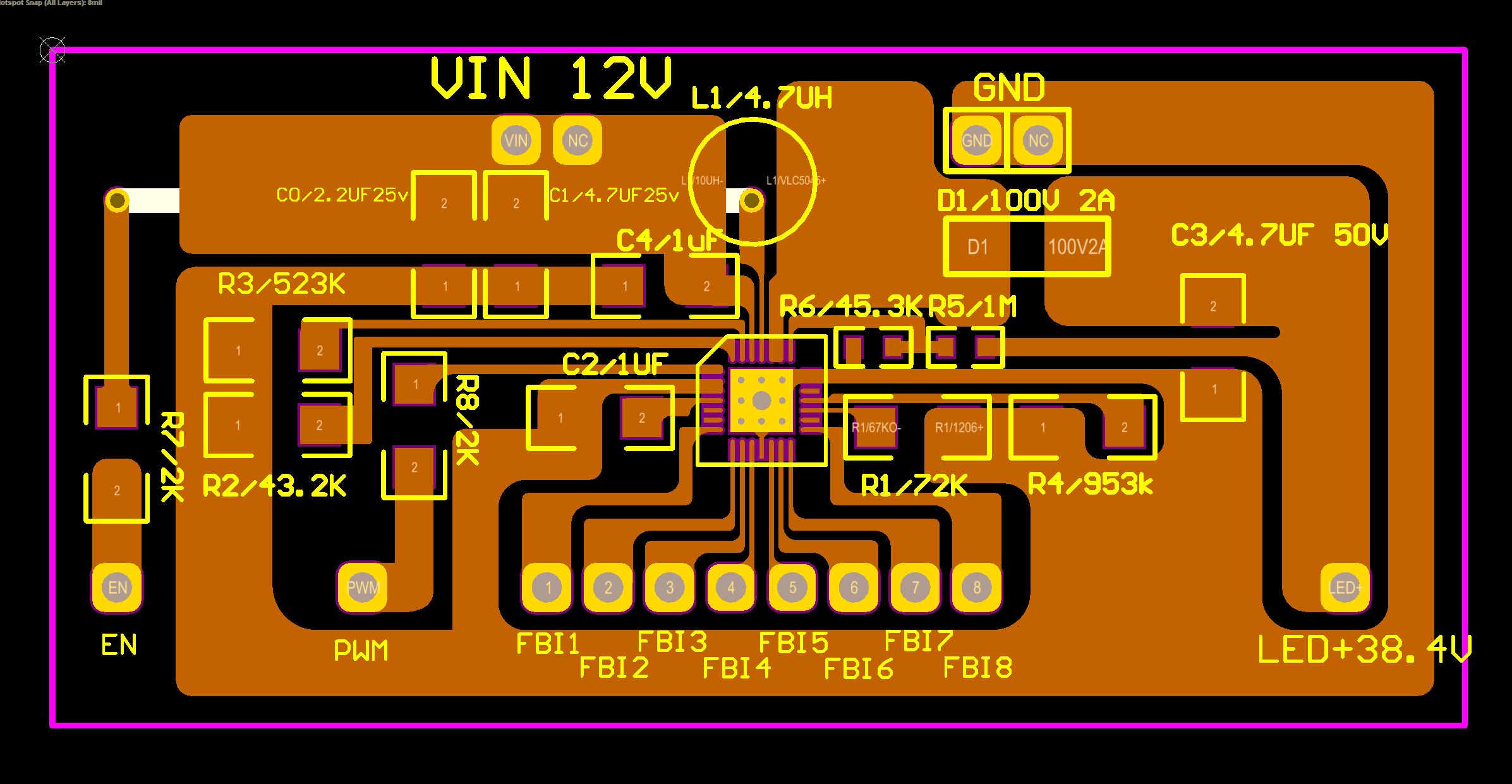

老师,上图是按照您的意见重新进行调整后的图,改用12v输入后电感改成4.7uh,输入电容耐压选用25v,输出电容耐压50v,输出电流不变,所以R1也不需要变,别的元件参数应该也不需要动了,不知道对不对。整体布局没问题后再按照您的意见参考evm板调整。
EN的铜箔不要延伸的电感之下, R5/R6的铜箔也不需要走在电容C3之下,直接从C3上面连接就可以了。
layout完成后,建议做成板子验证,因为最终还是要按照测试的结果来判定。(输入电压改到12V,如上你提到的改动,其他的就并不需要了.)
