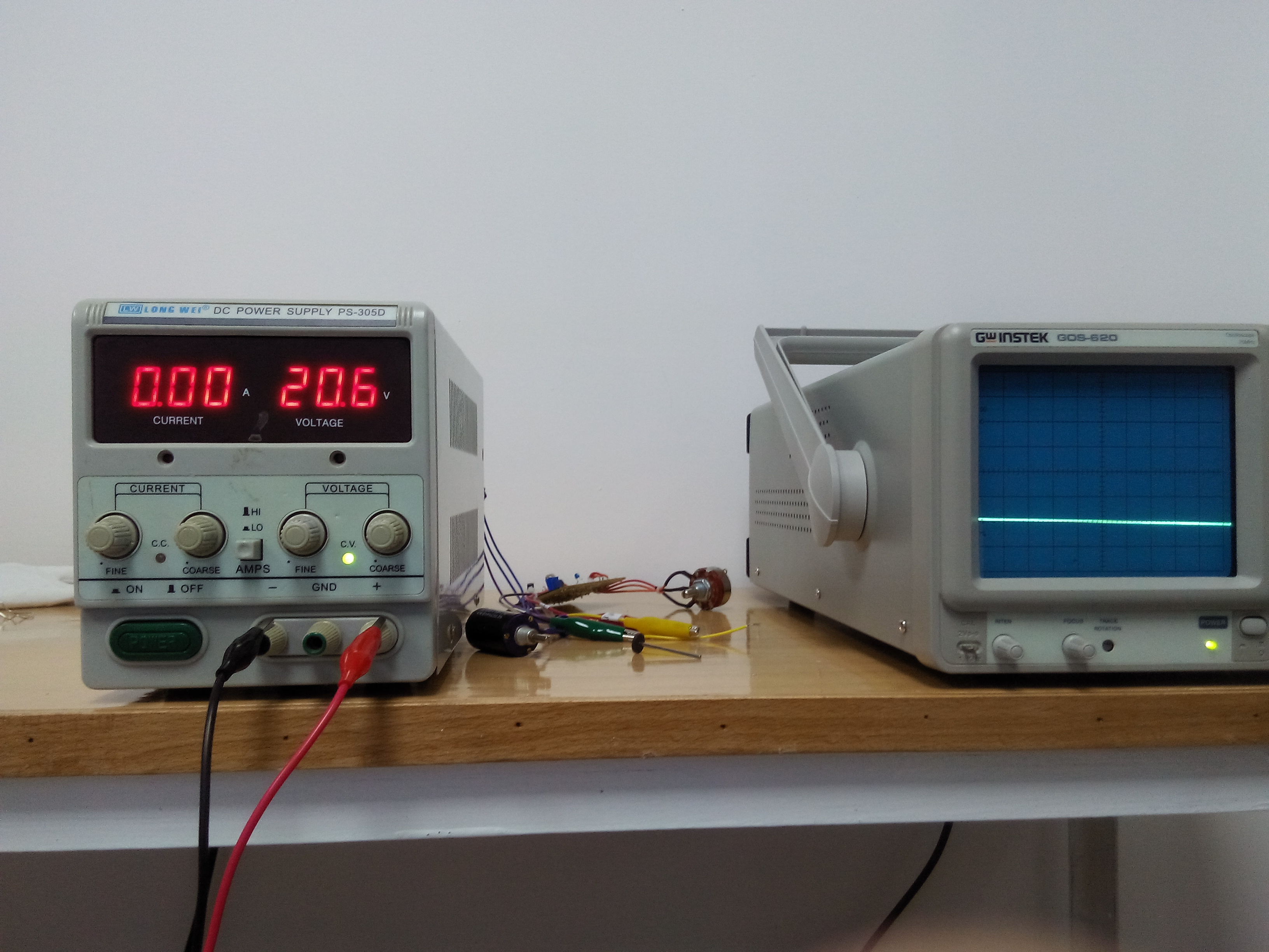

为什么LM5019输入大于24V就烧坏了!!
Hi

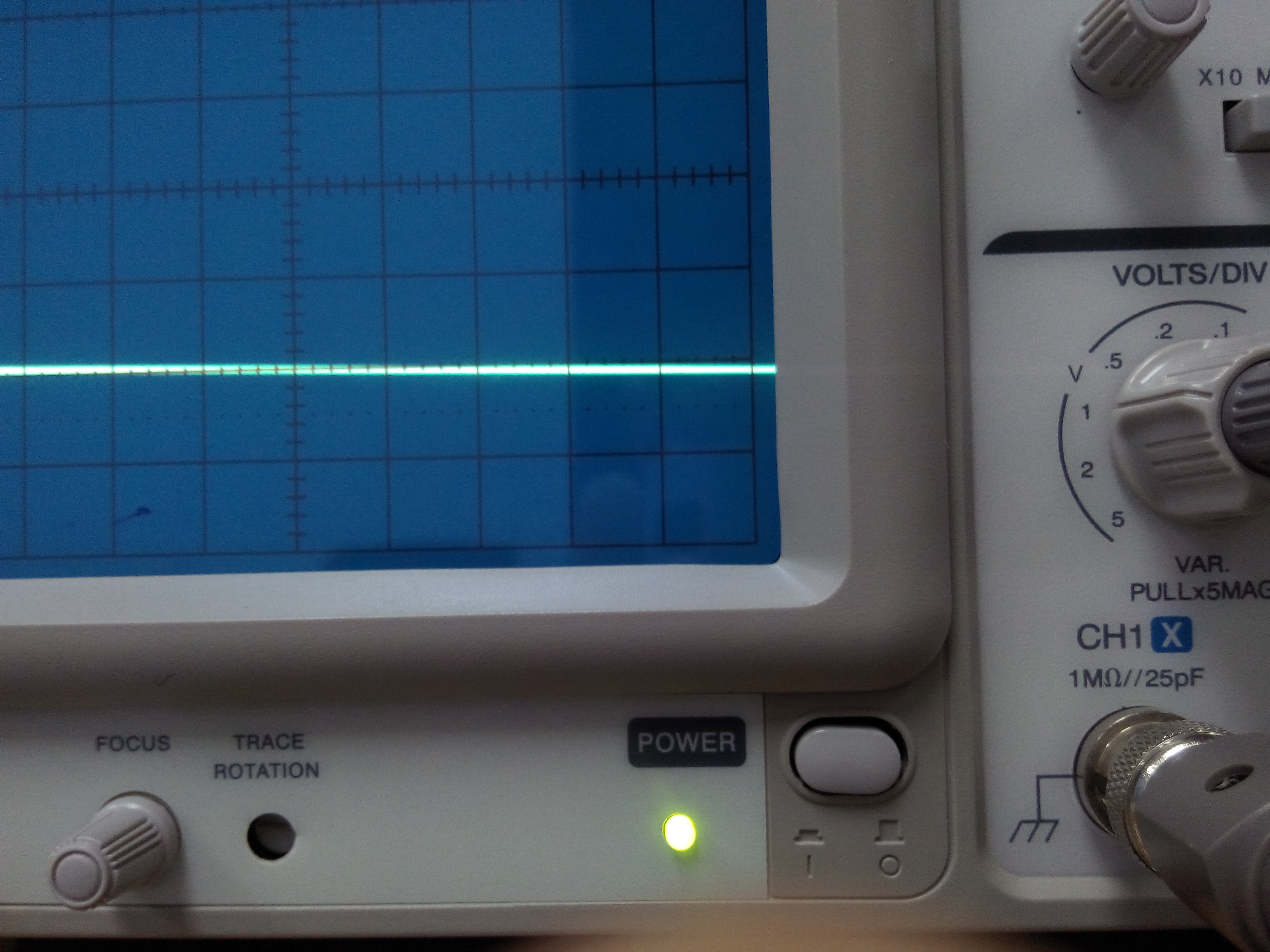

建议你测试一下24V输入时,启动时的输入波形,如果输入存在非常高的spike,你需要检查:
1. 输入是否有较长的导线,或者输入走线不好(输入电容尽量靠近芯片脚),因为如果输入有较大的寄生电感,在瞬态转换时(输入等效升压),会产生很高的Spike而烧芯片。不过这个芯片本身100V耐压,所以上述只是可能,可测量确认。 此时可以再输入增加一个100uF以上的大电容。
2. 输入是否有硬开关之类(类似直接插电),这类一般是要增加热插拔的电路,否则也容易烧芯片。
如果上述确认都没有问题,输入电压越高,对应纹波电流越大,电感的峰值电流也是越大的,如果是带载启动,你需要确认电感是否有饱和的风险。可以换更大电流的电感来确认一下(有条件可以测量)。
Hi
电压越高,电感纹波电流 越大,电感的峰值电流也越大,容易造成饱和,这个会影响效率。而电感本身也是主要的功率消耗器件。
建议你找DCR尽量小的电感,饱和电流稍微大一点的,例如200mA以上。
