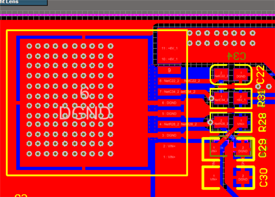

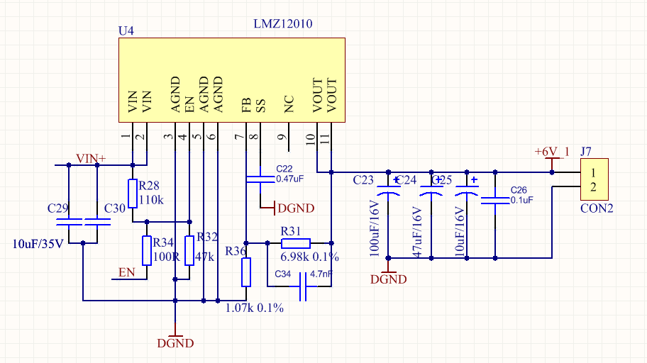

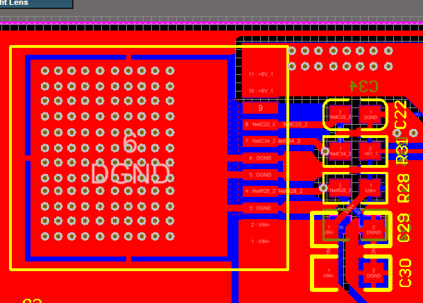

请问我用webench在线设计的电路,输出电压6V。FB电阻计算也应该是对的,调试时将EN引脚和SS引脚的阻容也尝试去掉。但实际输出电压却在6.6V。电源输入12.8V的电压也被拉低到了11V。这是为什么呢,看手册PCB布局也很容易的啊

6.6V应该是不稳定的电压,可以用示波器测试,更加准确。
建议你将输入电容其中一个10uF换成47uF, 输出47uF换成470uF.
虽然不知道你的负载多大? 但是输入电压已经被来到,代表负载应该很重。输入输出都需要更多的电容来稳压。
感谢您的回复,不知道和供电电源,万用表有没有关系,或者PGND焊盘的焊接不良,换了电源和万用表之后测试和设计的基本一致(PGND的焊接也重新加锡了)。谢谢

如果是不稳定,主要的可能是输入输出电容,以及layout(功率回路)。 如之前建议先加大输入输出电容看一下效果(或者你需要将输入输出波形传上来看一下)
Powerpad是需要充分与GND焊接并扩展GND面积的,这个主要目的散热。其次也要注意功率路径。
