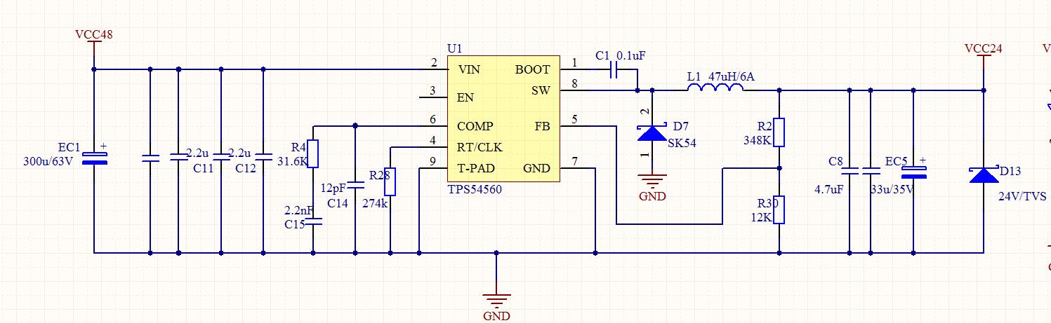

TPS54560 接通负载就烧毁,1,2脚那里爆开,输入48V,输出24V,接的感性负载电磁离合器,功率大概72W,电路图如下,SW输出波形都正常,方波很漂亮,直接接8R电阻的话测试没问题,莫非接感性负载不行???请大家指点下~

是的,是感性负载的问题。
如果是感性负载,带载启动时,电流会大于3A,甚至于超过5A。
建议你找功率大点的电源供应器供电,测试一下准确的启动峰值电流,然后在确认TPS54560方案是否合适?
奥,谢谢您的回复:
1.那如果我把输出24V提高到30V启动电流会不会小些?
2.您建议我用哪款芯片方案会比较合适?最好是电路容易调试些的。

1. 有可能会好一些,这个和你的负载电磁离合器有关(你需要确认一下是否电压提高了,消耗的电流就会小一些)
2. 如之前所谈,你还是需要确认电磁离合器启动瞬间最大的电流。选芯片需要知道最大输出电流这个参数。
如果将输入电压提到,有效。同时你还可以将TPS54560电容加大,例如加到2200uF甚至更加大,也会有效果的。
好的!谢谢~我回头测下电流,就是加大电容是在输出端加大电容吗?还是输入端?因为我看烧的是输入端。
Hi
输出端。
2个方向:
1. 想办法降低负载电流(通过提高负载电压的方式)
2. 增加输出电容稳住输出电压。(输入要注意layout,电容也可以加大一点,因为瞬态电流变化还是很大的,如果输入layout不好,输入容易有较大的spike可能过压。300uF电容时靠近connector那边,走线宽一点,Vin的bypass电容尽量靠近Vin脚)
