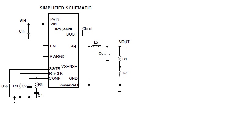

你好!正常板子拆下BOOT和PH间的电容为何会烧芯片?该电容是起什么作用?谢谢
Hi
这个是chargepump升压的充电电容,因为要高边MOS导通,g极电压需要高过s极(导通时即输入电压Vin), 所以这里需要这个升压电路。
这颗电容如果没有不应该会烧芯片,因为高边MOS会无法位置开启,芯片表现出现应该是无输出。
请问是哪个脚烧掉了?(或者说短路了?)
boot和PH间的电容损坏或者拆除不会造成芯片的损坏,请问您是在做什么实验需要拆除这颗电容?
Lo电感用于在开关切换时存储和释放能量,起到续流的作用,如果只移除Lo,Vout输出为0V,则在反馈端VSENSE始终为低电平,电路的上管会一直导通,PH输出一直高电平(接近Vin电压)。
Boot电容用以给上管提供开启电压。 由于开启MOS需要给栅极快速充电使其电压超过阈值, 根据公式I=C*dV/dt可知,假设开启电压5V, 开启时间10nS,开启时栅极所需电荷2nC, 则I=200mA。而内部的LDO无法提供这么大的电流,所以需要增加BOOT电容。如果移除Boot电容,栅极电压处可能会出现震荡波形,从而引起MOS管的损坏。这种情况是无法准确定位出来。
所以在进行电源debug时,不要移除BOOT电容和电感。

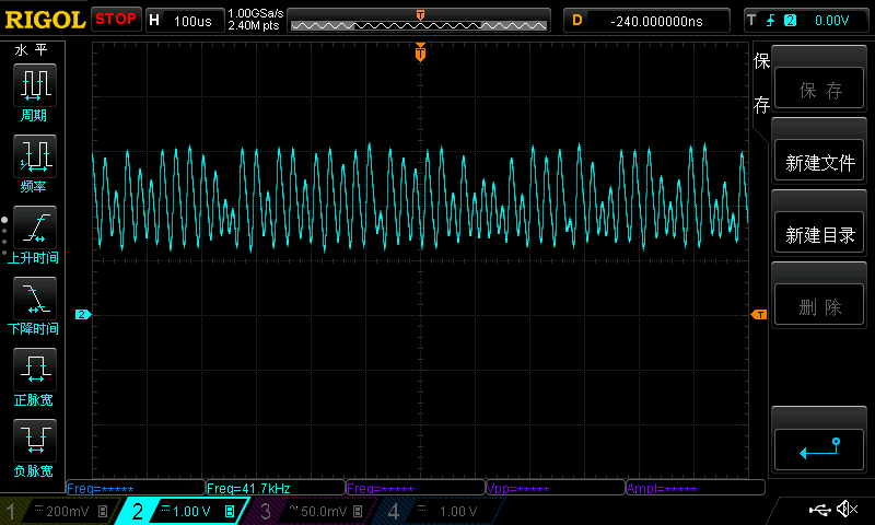

你可以描述一下你输出电压的异常的详细情况,并提供一下异常时PH的波形。谢谢!
hello,Vental Mao
碰到两单板中的TPS54620输出电源异常:
Vsense 测得1.01V,非0.8V;
输出正常应该1.5V(0.8*1.9),实际1.9V.
有可能是哪方面的问题?是否芯片焊接问题或者烧坏了?
thx~
已解决。
前期也有使用WEBENCH进行设计比对仿真的;单元板comp电路中的电容值被焊错了,状态很临界,应该电流上来了都会异常。
