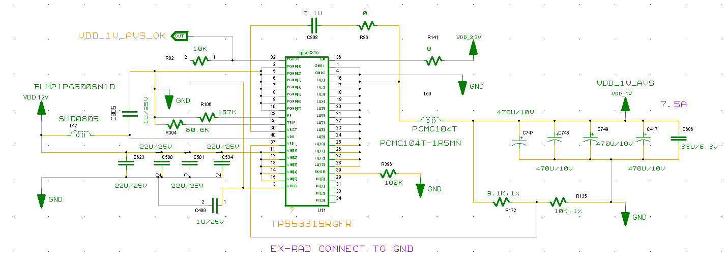

我按照TPS53315数据手册推荐的图33做了电路,该电路能正常输出1.1V电压。但用手使劲按在该芯片上,电路会瞬时掉电,输出变为0。这是为什么?是手接触了那个引脚引起的?做了200张板子,都有这个问题。手不去接触芯片,电路工作正常。电路图如下:
你好, 人体会带静电,可能会造成电路损坏。 如果你没带静电环触碰, 可能会引起电路内部保护关断。
当然在电路使用过程中, 不建议触碰芯片,谢谢!
