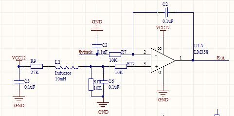

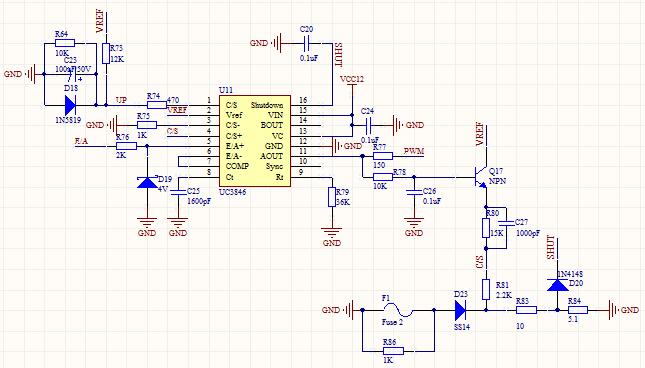

根据资料,UC3846的频率应该由8脚和9脚的电容电阻决定。但调试时8脚和9脚的电阻电容不变,PWM频率有时20多K,有时50多K。还有哪里会影响到频率呢?
