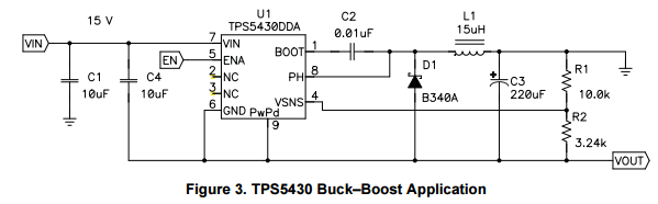

我需要得到-17V,有两个可用的输入+5V和+11V,电流为300mA左右。
我看了TI的反向DCDC输出电压不够,
我看您给别人的解答说buck电路可以输出负电压,但是负电压的绝对值可以比输入电压大吗?比如输入+11V,输出-17V?
还是需要用boost电路反转?要是用boost反转的话,怎么实现输出负电压?谢谢!
你好,我之前说的标准有点错误,我用直流源测了一下-17V的电流,大概是50mA,之前您说的TPS5410不太适合我的方案,有输出电流小一些的嘛?谢谢!
