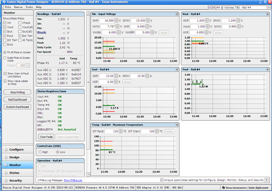

我现在用UCD9244 配置两片UCD7242,总共四路,每一路都配置成输出1.0V 现在有三路的输出监测值是1.0V左右,电流是3A左右,我用示波器测量值是0.9V左右,这个还可以接受。可是有一路的监测值也是1.0V左右,电流却只有1.17A,最奇怪的是电压的实际测量值只有0.5V的样子,硬件设计上都是一样的,不知道是不是FUSION软件设置的问题,还是其他什么原因,请专家针对这情况给我点建议~  谢谢先奥 下面是那一路的截图
另外软件中如果配置成ALWAYS CONVERTING 模式有电压输出,可是如果用OPERATION模式就没有输出,我的PM-CNTRL引脚是通过1M电阻接地的,通过FPGA给它高电平,不过接上仿真器测电压却是低,莫非哪里出了问题才造成OPERATION模式下没输出?
