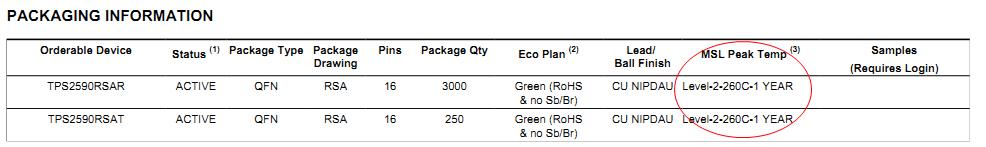

    2、芯片的耐温是多少(我们外加工贴片用的是回流焊,最高温度230度)
  • Qiang,
      TPS2590是内部集成MOSFET的,有可能是thermal shutdown引起的。你在最初时说过:“把好的板子上的芯片和坏的板子上的芯片对调后,问题跟着芯片走。”这个时候换芯片是手工焊接的?
    1. 不一定能正常工作,散热问题还是要考虑的。
    2. 不同封装不同,TPS2590应该能达到260.见数据手册P14:

  • Hi
