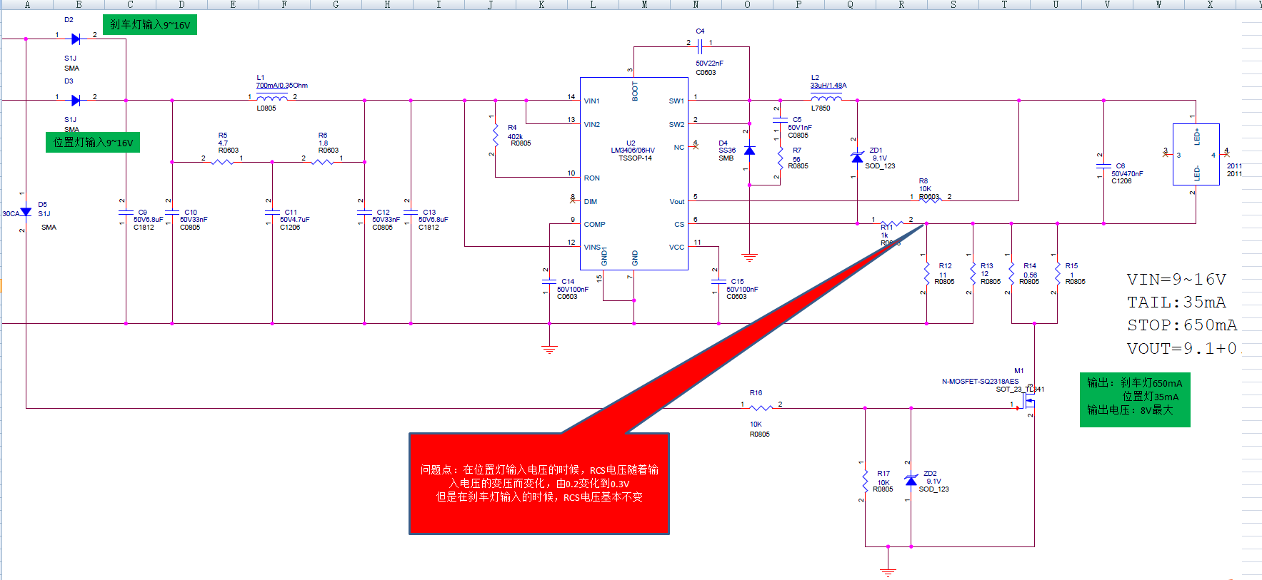

急!!!LM3406 调试出现问题,请TI工程师帮忙分析下什么原因
  • Hi
        或许和电路的工作模式有关,LED工作在35mA时处于不连续工作模式(你可以测试确认看看)
        对于小电流的LED方案,或需要选择更优的其他方案。
  • Dear Tao,
    这个电路因为有2种电流输出,35mA,和650mA,我是改变CS脚电阻来实现,
    上诉故障我改变电感量从33uH变为220uH,输出低电流不稳的问题解决,但是在650mA高电流输出的时候,输出电流也发生了变化,大概10mA内
    请问,这是什么原因造成的嘛???????????
    不知道贵司IC能满足我的输出要求的IC有哪些,可否帮我推荐一下。
    非常感谢
