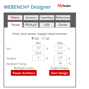

寻找48V转12V@3A和48V转5V@3A芯片,最好是同一款芯片,谢谢

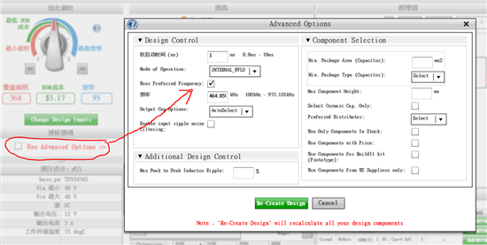

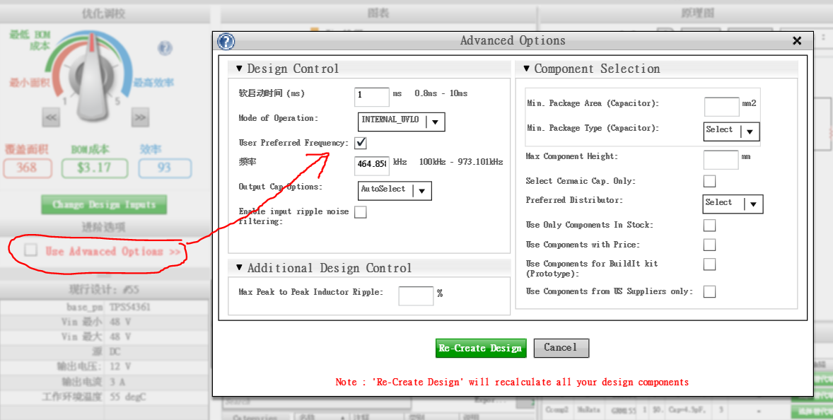

TPS54360(无Soft Start),TPS54361(有Soft start)
48V输入,12V@3A,TPS54361,持续输出问题不大吧,需要做些特殊的散热处理么,仅仅自然对流散热,环温55℃的话,芯片本体大概能达到多高温度?
