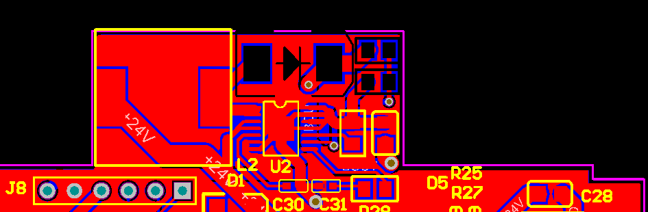

使用和TPS55340一样的原理图,PCB见附件。用3.7V升压为24V后,带8W负载,温度太高,达到80多度,以至于TPS55340自我保护,电压忽高忽低变动,输入电容大小进行了更改,电感也由10uh改为15uh了,还是使用七八分钟左右后又发热,引起自我保护,哪些方面需要注意?

你好,发热的原因可能是电路参数不对,或者哦layout有问题造成
所以请参考WEBENCH进行电路参数设计(在网页链接的右下角),http://www.ti.com.cn/product/cn/TPS55340/description
同时在layout上参考用户手册 http://www.ti.com.cn/cn/lit/ug/slvu668a/slvu668a.pdf

如果热阻43.3℃/W, 芯片的温度在51.2℃左右。
看你的layout,发现芯片连接的GND扩展面积不够,一般这类芯片layout至少是两层板,或是四层板,芯片底部需要打空到中间层和底层,用于扩展散热面积降低热阻。
几个问题:第一,是否使用的是肖特基二极管;第二,是否有不稳定现象,观察开关波形即知;第三,散热焊盘要处理好
