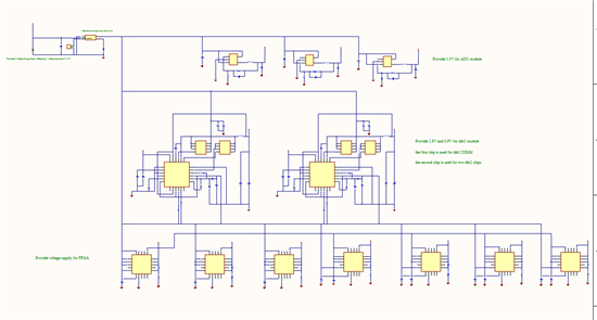

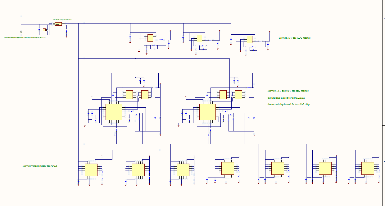

整个电源的拓扑结构如上图所示,
左上角为12v转5v的PTH12000WAS
由于设计的缺陷导致PTH12000WAS会产生过流保护(看说明书上说最大电流6A)
我能想到的解决方案有两个:
1. 我能不能再并联一个PTH12000WAS,为后面电路提供充足电流
2. 手头上有个5V,2.5A的手机充电器,能不能连接到PTH12000WAS的5V输出上,为后面电路提供充足电流
目前倾向于第二种做法(因为手头没有多于的PTH12000了),请问这样会不会产生烧板子或者芯片等后果,两种方案都可行吗,不懂电源这块,谢谢您的帮助。
