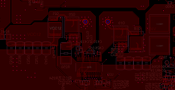

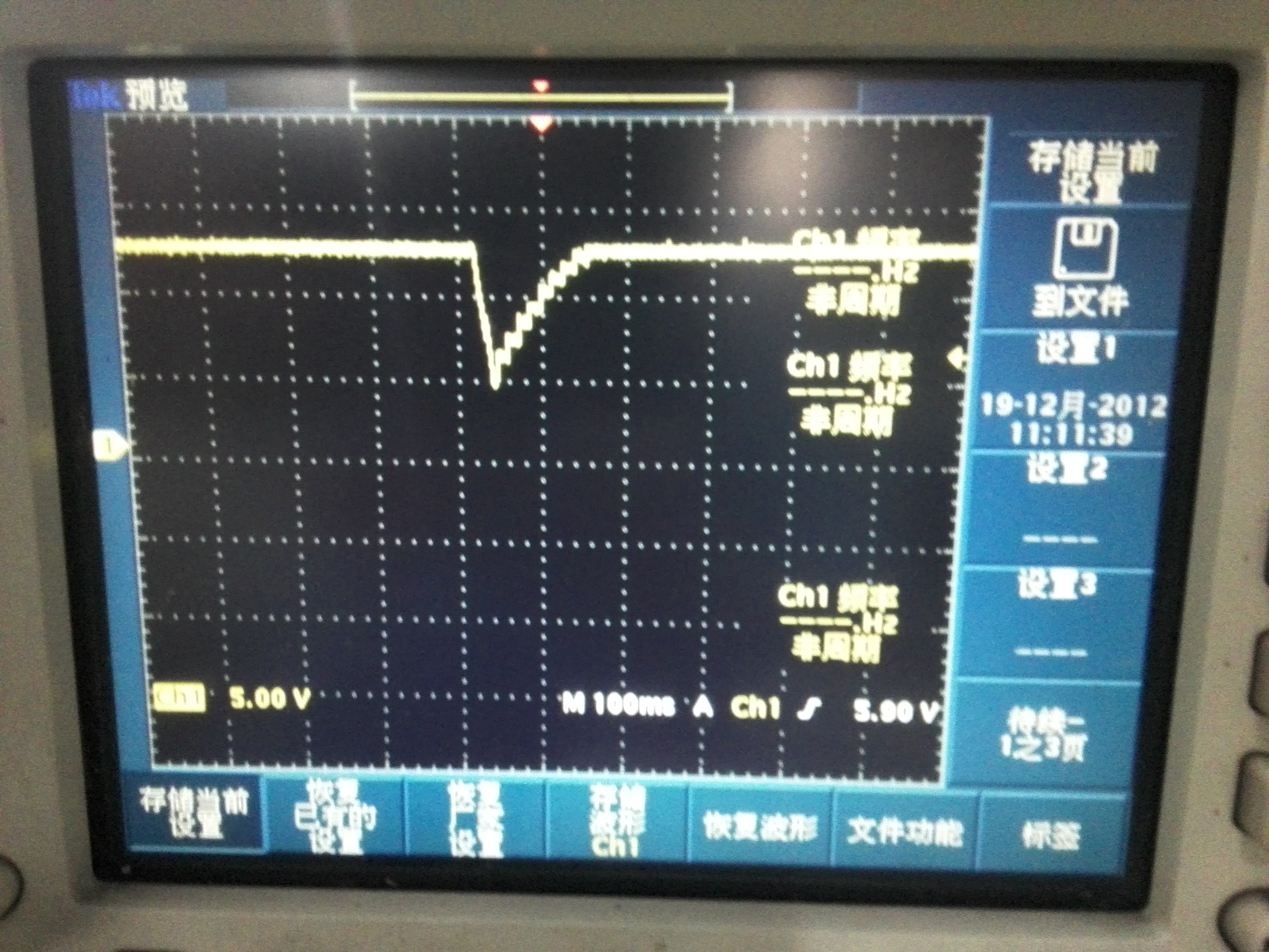

使用LM5175问题,电流突然增大会导致芯片保护,我把限流保护电阻设大(2-10)毫欧或者设小,没有明显提升电流,尝试修改CS脚电容,也没有设大,我现在使用的MOSFET(CSD18531Q5A)是一样的,跟这个有关吗?电源突然增大负载后,在一定时间中间会拉个缺口,但当我一点一点加负载又可以带载,求解。找个一个FAE,无解,请告知联系邮箱,wujb@slinvision.com 谢谢!

你好,你的工作条件是什么,Vin,Vout, Iout
对于负载突然增大,Vout是会有一个瞬态反应过程(电压下拉,然后恢复)
对于限流保护,建议加一个滤波电容,参考芯片的User Guide
Hi

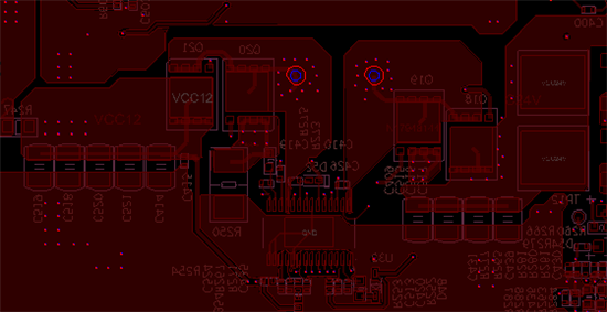

1. 检查layout: 输入电容必须靠近MOS输入端,走线宽一点。
2. 测试MOS导通状态,看是否存在异常的导通。(可能存在转换拓扑上的切换导致MOS不正常的导通)
3. 如果topy没有问题,看是否有因为noise导致的同臂导通。
