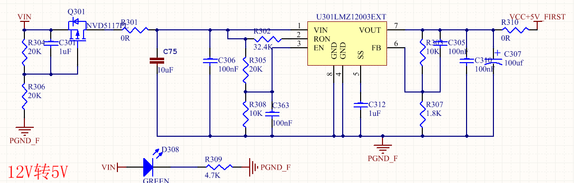

如图电路,当VIN不供电时,从VCC+5V_FIRST有其他设备供电(5V),此时在VIN接口测得电压6v,
不想在VIN口测得6V电压,没供电就应该显示0V,不在5V主干路上串二极管的话,有没有其他解决办法。还是这个就是正常现象呢?

当输入没有电压,输出有电压时,芯片内部MOS 体二极管会导通,此时输入会有电压,并为输出电压Vo-Vf.
所以当输出有5V电压时,输入电压低于5V。 如果是6V,你需要用示波器确认,是否是稳定的(是否存在震荡,导致测量值偏高)

是正常的,因为你在输出有2路供电。
如果不想增加二极管,或可以增加开关电路之类(功耗会小一些)。
