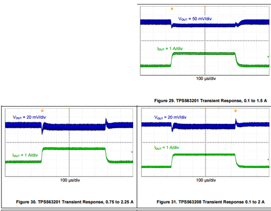

你好,我们有客户做电压衰落实验,发现TPS563201电压最大压差为500MV大于测试要求330MV
详细描述:
5V电压
1.负载500MA,记录此时电压V1
2.增加100MA负载,示波器抓取电压衰落波形,记录最小值电压V2。
3.测试结果V1-V2=500MV
测试结果大于测试要求330MV,
麻烦帮忙分析有没有解决方法。

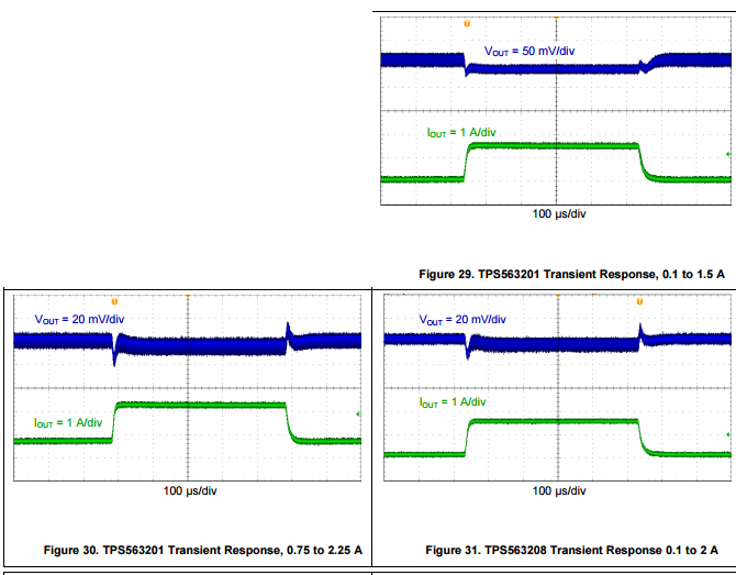

  • Hi
        TI datasheet上有相关波形,你可以参考:
        负载变化比你们大,但是电压变化比你们小很多。
        建议你用示波器测试一下,任何负载情况下输出的稳定性(纹波需要小雨于30mV),首先要保证你的转换是没有问题的。
        如果转换没有问题,再确认电路,例如输出电容是否足够,建议用大一点,例如3个22uF.  其次如果你是可调版本,可以在高边反馈电阻上并联一个小电容10pF加快响应速度。
  • 你好,你的电流变化率是多少, 如果电流变化率太大,电压的确会被瞬间拉低很多
