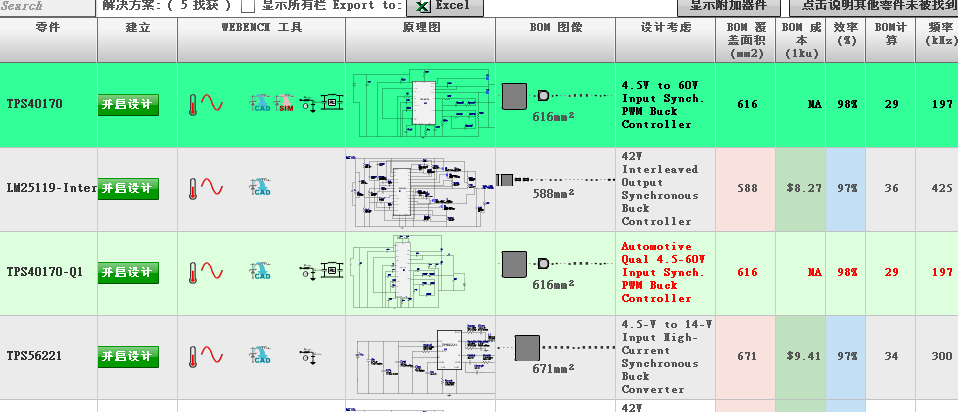

电路需要12V降压到8V,电流 25A,想用TPS400552路并联不知可以不?如果不行有更好的IC推荐吗 ?谢谢!!

用TPS56221吧
或者自己在www.ti.com上用webench软件计算一下就可以了
你好,如果用TPS56221,12V输入,8V 20A 输出,假如是87%的效率,那么发热就有25-30W,这么的热功耗,发热应该很厉害吧?如果底面贴到机壳散热,上面一个小风扇,能解决吗?
效率没有那么低的
仿真的结果是97%的效率
加个风扇,没有问题的
