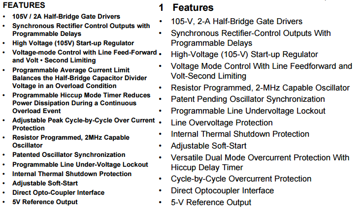

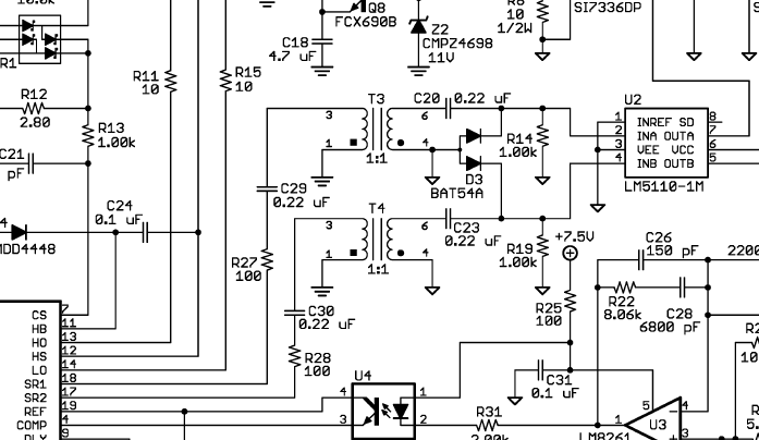

LM5035和LM5039 半桥控制器有什么区别?脚位都一样的呀
使用上有什么要注意的
