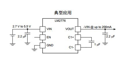

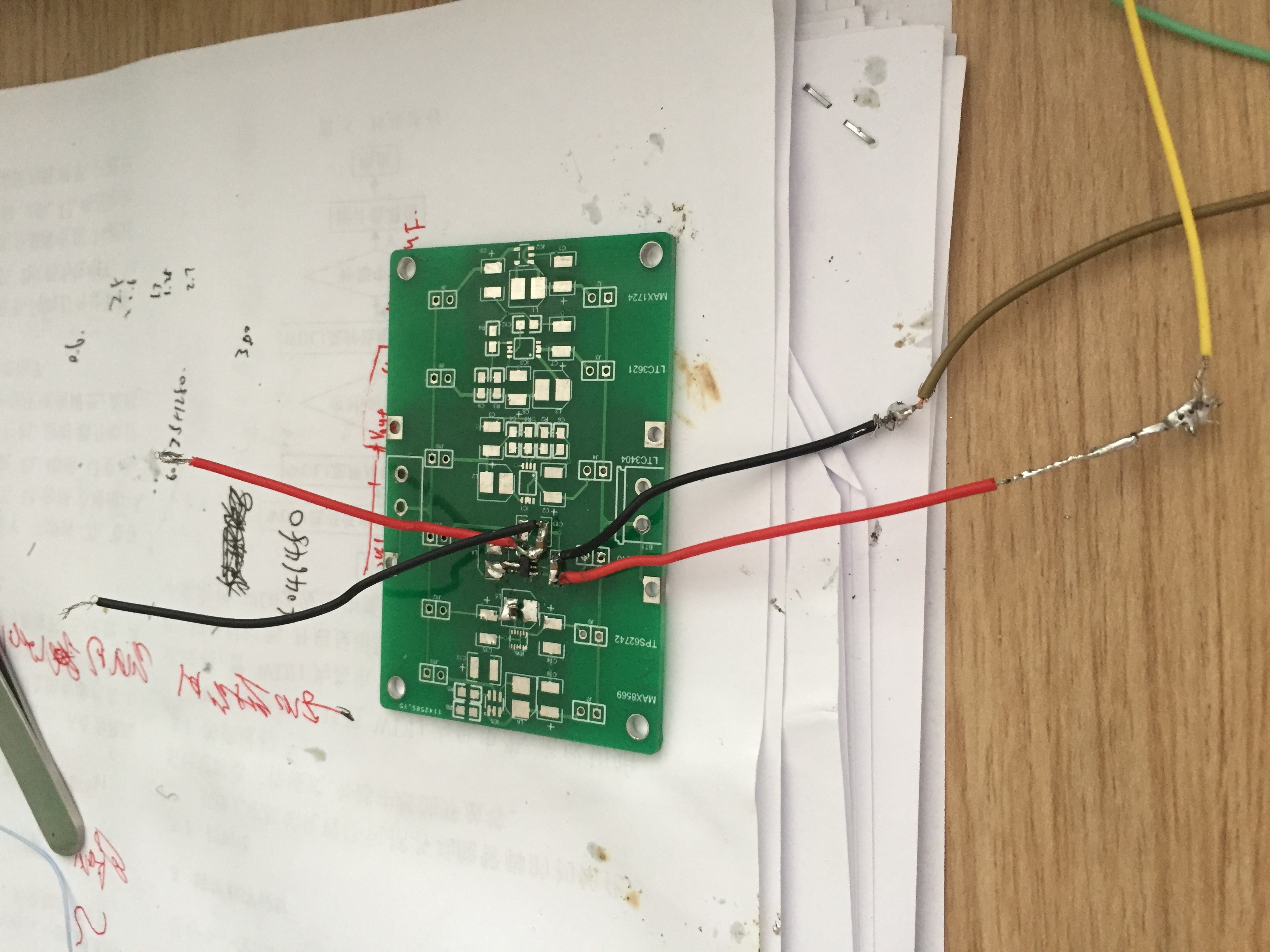

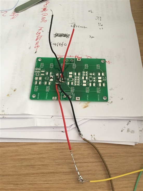

我搭的是datasheet里面的典型电路,输入稳压源供电3.6V,接的16欧姆负载,输出只有3.0V,电容用的陶瓷贴片电容。两个2.2uf的是0805封装,1.0uf的是0603封装,接下来该怎么改进?图如下:
输出电流倒是勉勉强强够了,接下来电压就降得有点多了,有什么办法能升上去吗?
看来是我选错芯片了,有合适的芯片能推荐下吗?输出-3.6v,200ma,静态电流小点,最好几百微安的
尝试一下LM27761,静态电流关断时7uA,都在电流可以到250mA

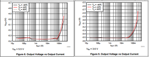

我看了下datasheet写着负载电流为80mA,100mA 电流时的 LDO 压降电压为 30mV,最大能输出250mA。我是要3.6V输入,-3.6V输出,那看着意思是可以达到-3.5V,200mA输出没问题吗?

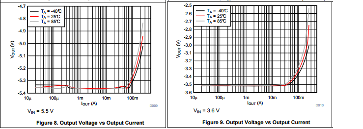

以上面的LM2776为例,3.6V输入,200mA输出时,输出电压只有-2.8V左右。
你所提到的是LDO的Vdrop, 这个电压或许只有50mV. 但是这个不包括电压反向后的电压差别。

用DC/DC比较好,只是多个电感。
