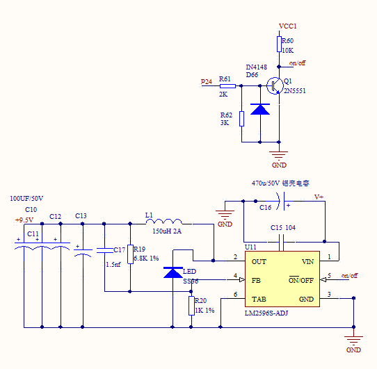

我用单片机控制LM2596输出,给负载供电,实际使用时可能不接负载,我需要加个假负载保证最小输出电流大于0.2A吗,如果不加,可能会有什么情况,谢谢!
输入电压:24V 正常 输出:0.6A 瞬间输出:1.2A(启动时间几十ms)

没有什么风险?看一下空载是否稳定?不稳定加小负载看一下(可以用电子负载来确定加多少,芯片可以工作在不连续模式下,不需要0.2A这么多)
另外你的负载时不定的,可以将输出电容适当大一点。
