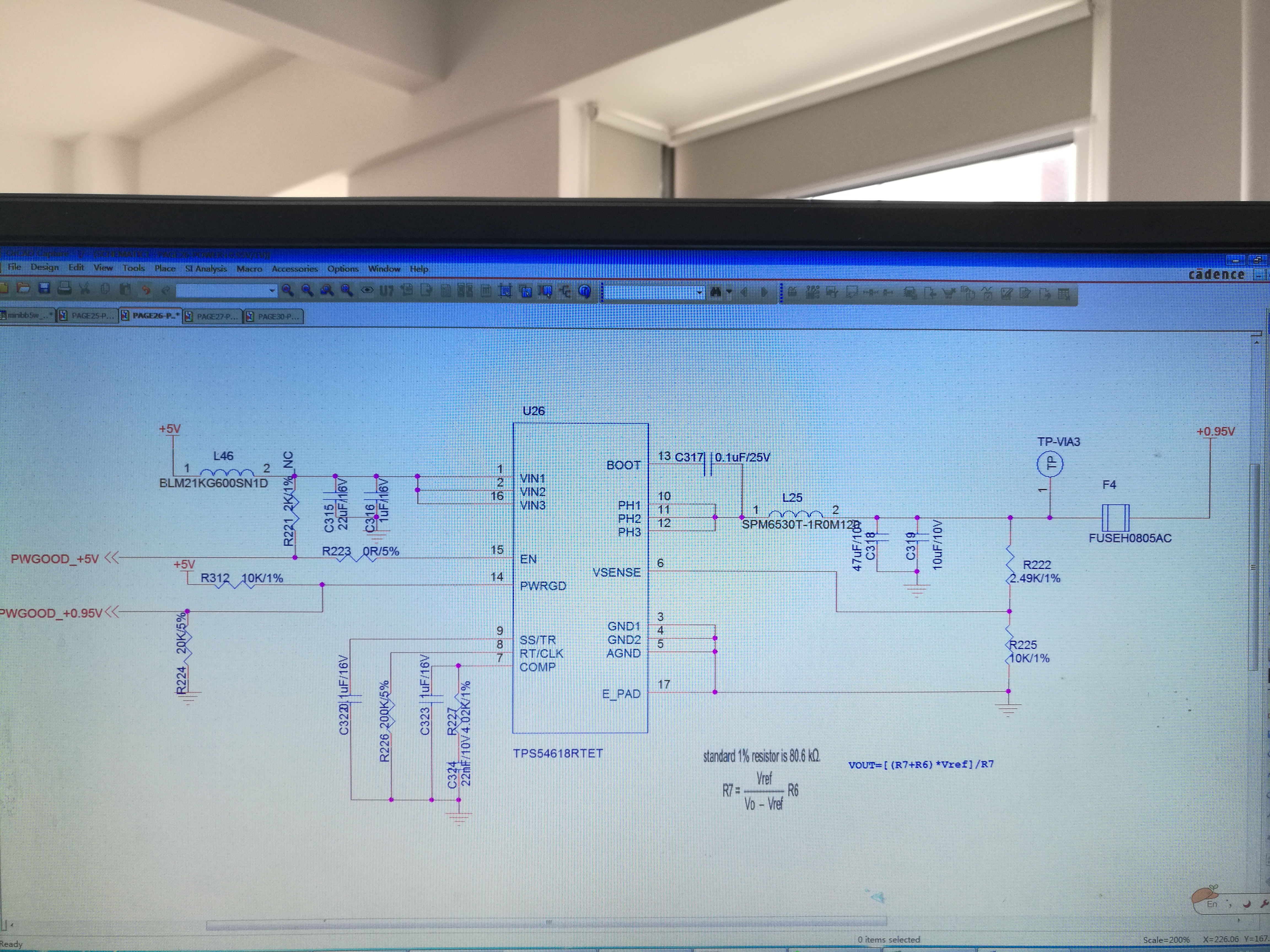

公司用TPS54618 做了几个5V输入电压,输出电压为3.3V, 1.0V,1.8V的降压电路。 成品后发现,带载电流由很大变为很小时(比如2A变1A), 输出则会有一段很长时间的震荡,特别是1.0V的电路,甚至会一直震荡下去。 但是带载电流由小变大则不会(试验过由0A到2A)。 请各位帮忙解答解答。
