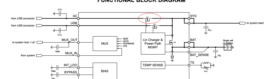

TPS65217,AC端给Sysytem端,在中间放了0欧姆的电阻后,系统起不来,不放电阻时会有100mA的启动延时,这个一般是什么原因呢,是否可以改善。
