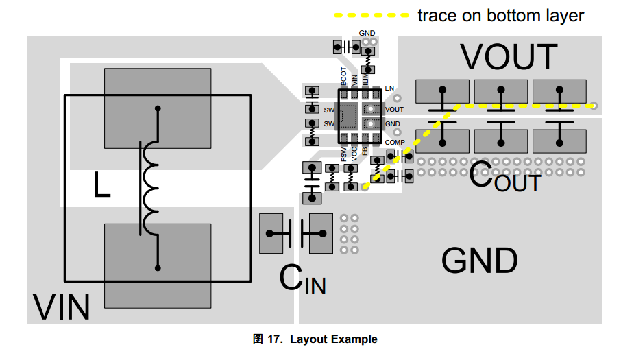

手册中的示例如上图,
其中“大面积”的布线是怎么实现的?放置的铜皮(Place--Fill)?
如果你使用Altium Designer设计软件,就选place polygon plane,然后选择你要覆铜的电气属性(如GND, Vin等),再勾勒出铜的面积形状就可以了
