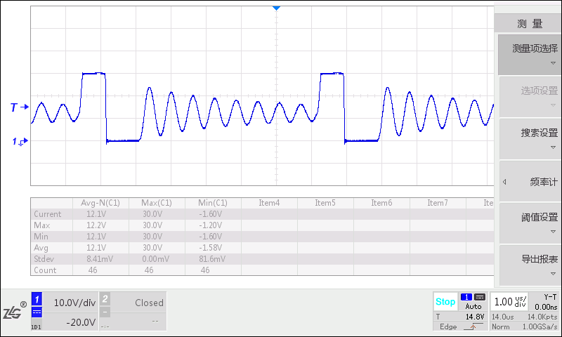

正常工作时最大输入32V,吸纳二极管选的是in5819,最大反向电压为40V,正向电流最大1A。
现象:LM2596后面的续流二极管被击穿了,LM2596也坏了,请问是什么原因。
另外datsheet上说吸纳二极管的反向耐压至少要为 最大输入电压的 1.25 倍。为什么吸纳二极管与输入有1.25的关系。

你还需要确认输入32V是否存在spike.
当高边MOS导通时,输入电压到续流二极管反向端,这个电压不能高过肖特基二极管的最大反向电压,还需要留些裕量(一般25%甚至更高的预留)。
当这个二极管击穿,输入电压在高边MOS导通是直接短到GND, 肯定会烧掉高边MOS的,芯片当然会烧掉。
这个应该是由于layout的原因导致在2管脚产生震荡,产生较大的ring电压,从而击穿了二极管,你可以观察一下2管脚波形,看是否超过了40V。
或者你可以加snubber电路,这样产生的ring会减小,但是会增加功耗
Hi
output脚的layout确实值得注意,如上面工程师所说,layout不好是会造成尖峰电压。(频率不太高的情况下不一定特别大,但是确是风险很高,特别是layout不好的时候)
输入如果确实存在较高的spike是建议采用更高电压的肖特基二极管。(TVS管的效果不一定非常的好)
建议一切以测量为准,可以在较稳定电压情况下看测试比较。
同时要在你的最大负载条件下测量,再看看你的震荡峰值电流有多少
不同批次的板子上的寄生参数不同,会导致震荡的峰值各有不同,同时二极管的最大反向电压也会不一样,这样就会造成击穿的概率性事件,二极管要留有最大输入电压1.5倍以上的裕量
