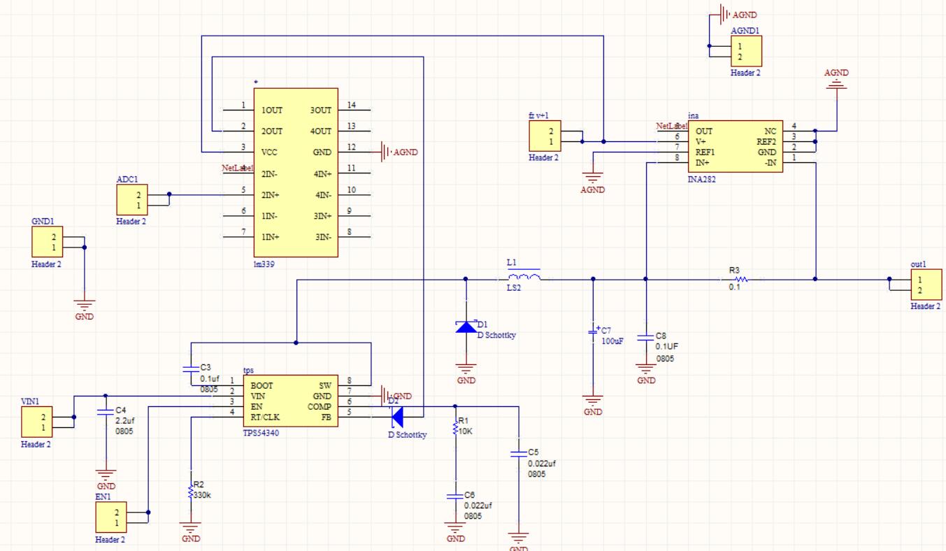

在校大一的学生,我这里vin用的是30V的电压,fz v+1那里是辅助电源用的是5V,因为实验室只有一个稳压源,所以我把ADC那路也接到了辅助电源上去,EN也接过去了,测量的时候输出的电压比较小是-0.22v,我阅读了一些关于tps54340的帖子,可以在vfb那里通过插入电阻来控制vout。但为什么是负电啊?我是否应该在vfb那里装上电阻?还有那个lm339,输出高电平什么意思?我测量ina282那里的输出电压也是负电正好是-5v,接的地是gnd

         我觉得你首先要确认板子上连接的各个芯片的GND与你设备的GND是同一个GND.   INA282不应该输出负电压,否则LM339是没法负电压输入的。
         对于恒流设计,需要带载测试,sense运放得到的电压经过运放给到电源芯片FB脚电压是要到0.8V
  • 我想给lm339跟ina282用另外的电源供电,而不是用那个输入电压供电,毕竟输入电压比较大。等下我试试看共地怎么怎么样
    我测量的时候是0.08v到fb的电压
